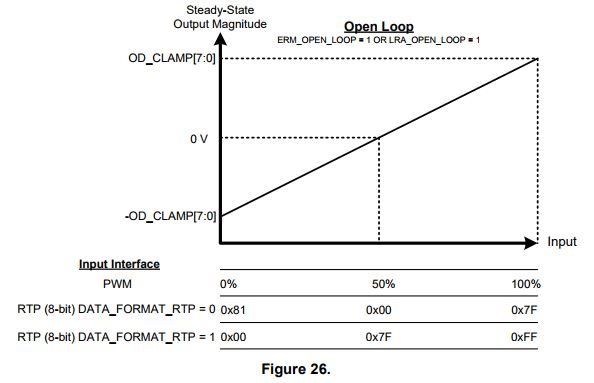

    正确,在RTP (实时回放)模式下,DRV2605L以寄存器0x02中RTP_input[7:0]位指定的振幅连续驱动制动器。 但是,无论您是处于开环模式还是闭环模式,它都有不同之处。 数据表的8.5 8节对此进行了概述
    如果您在开环模式下操作,则应检查DATA_FORMAT_RTP是0还是1,因为它将确定当寄存器0x02设置为0时促动器是获得0V还是-OD_箝 位[7:0]。 可能是ERM正被驱动到相反的方向。

    当寄存器0x1D的值为0xA8时,这意味着data_format_rtp为1,因此RTP模式的数据是无符号的。 您的OD_箝 位[7:0]值是什么? 假设默认值为0x8C,它对应于最大值时约3V的输出电压。
    • 当我将寄存器0x02设置为值0x00时,它会振动
      • 0x00对应100 % 于OD_clamp的-3V,因此在输出上应为-3V。 负电压将导致ERM在相反方向旋转,因此预计会产生振动
    • 当我将寄存器0x02设置为值0x71时,它不会振动
      • 0x71对应于十进制数113,即OD_clamp的11 % ,即-ERM 0.33 V,可能不足以旋转ERM。
    • 当我将寄存器0x02设置为0xFF值时,它会再次振动。
      • 0xFF是OD_clamp的100 % ,因此在输出上为3V
    • 当我将寄存器0x02设置为值0x81时,它不会振动
      • 0x81是OD_clamp的1 % ,在0.03V时不会移动ERM
    当0x1D为0xA0时,data_format_rtp为0,因此数据已签名(2s补码)。
    • 将寄存器0x02设置为值0不会振动
      • 预计为0伏
    • 将寄存器0x02设置为0x7F时会振动
      • 预计为3V
    • 将寄存器0x02设置为0xFF的值,它不会振动
      • 预计为0伏
    • 将寄存器0x02设置为0x81值时会振动
      • 预期为-3V

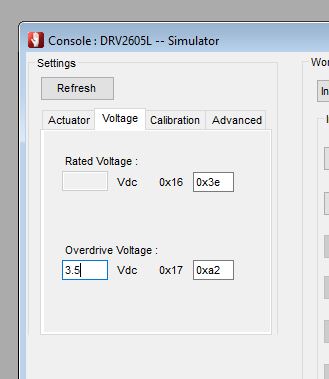

    您可以在开环或闭环中使用您选择的ERM。 从网页上,我看到它推荐的工作电压是2.5 到3.5 伏特,所以我建议将OD_clamp设置为3或3.5 V。要计算这一点,简单的等待是使用Haptic控制台软件并打开DRV2605L控制台窗口:
    或者,您可以使用带OD_clamp值的方程式6 (十进制)。
