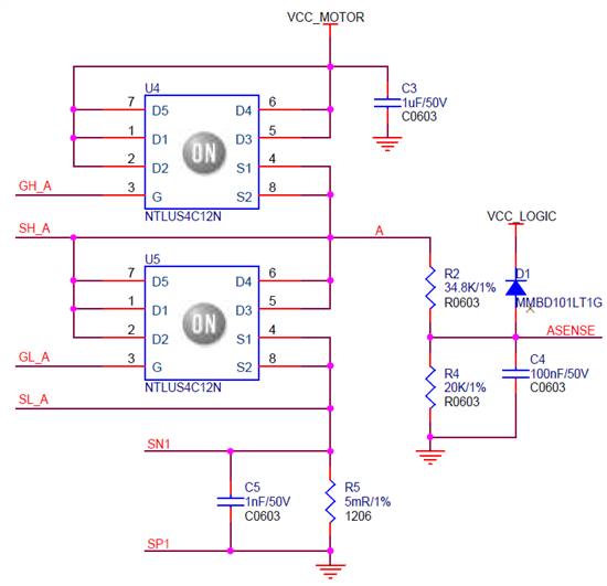

客户使用DRV8350驱动BLDC电路,MCU使用 STM32F103。
现在,他们遇到了这样一个问题: GHZ和GLX的上升边缘时间太长,无法生成30kHz PWM信号。
如何设置DRV8350寄存器以减少上升边缘时间?
    您好Maksim,
    使用的寄存器设置是什么,特别是寄存器HS和LS门驾驶员控制?
    使用什么FET?
    GHZ和GLX之间是否有任何组件? 如果是,您能否提供该部分的示意图?
    您好,Rick:
    MOSFET使用半开式 NTLUS4C12N。
    原理图是跟进。 谢谢你。
