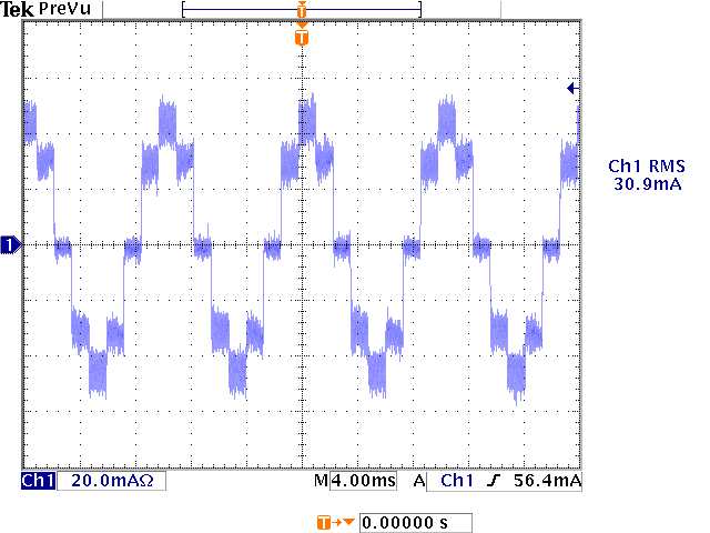

DRV8884用于驱动步进电机。 设计参数包括:
1.RREF = 562K
TRQ = 1.
3.衰变=与DVDD相关(慢衰变)
4.我们在设计中同时使用1/4和1/2步进模式和两个PWM频率- 400Hz和800Hz。
理论上,通过使用562k RREF电阻,电动机运行时应产生53mA的最大电流(37.7mA RMS)。
测量时,最大电流似乎接近此- 60mA (562k电阻器,DRV8884和探针中可能存在一些错误。)
但是,相同电机但不同硬件板的电机电流测量数据显示大于10 % 变化。 您能否建议如何使输出电流更稳定?
    连接30块板上测量的电流。
    e2e.ti.com/.../Motor-drive-current.xlsx

    您好,Rick:
    测试在客户现场完成,我要求分享波形。
    关于衰减模式,设置为慢速衰减。 衰减引脚在设计上与3.3V相连,我们没有尝试任何其他选项。
    同时,哪些因素会影响输出电流稳定性?
    此致,
    使用
    您好,Rick:
    请参阅随附的波形。
    为什么DRV8884的驱动电流不稳定?
    您好,
    是否可以确认TRQ针脚设置为1? 如果TRQ=1,则电流应设置为26.5mA。
    在53mA下工作时,这类似于在1A的5 % 电流下工作。 请注意当前跳闸精度(IRREF = 1.0A,10 % 至20 % 电流设置)。 在这种低电流水平下,为+/- 25 %。
    假设TRQ引脚设置为0而不是1,有几个选项可供尝试。
    1)将RREF电阻器更改为281k,并将扭矩设置更改为1。 这将使空白时间减少到1us,并可能有所帮助。
    2)考虑使用具有外部感应电阻器的不同器件(如DRV8880)来提高比较器的电压。 具有2.37V VREF,6.8 欧姆感应电阻器和TRQ设置11的DRV8880将增加比较器的电压。
    您好,
    我忘了提到实际RMS电流通常会小于计算出的RMS电流。
    这是因为当电流到达跳闸点时,电流调节开始。 电流开始衰减,因此每一步的平均电流小于所需的电流。
    为了补偿这种情况,可以增加满刻度电流。
