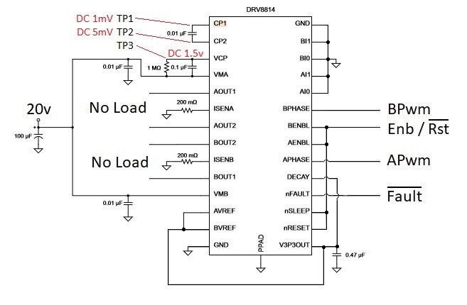

您好,
我使用DRV8814,您会看到我的示意图。 我不想使用IC的斩波器属性。
因此,我将Avref和Bvref针脚连接到3V3。 A1,A0,B1,B0引脚连接至GND。
此电路不工作。
CP1和CP2针脚电压接近零伏。 VCP针脚电压约为1.5 伏。
有什么问题,但我没有发现。 我尝试了不同的IC,但问题仍然存在。
    高电动机,
    请尝试重新附加原理图吗?
    如果VCP为1.5V,请检查VM。 当nSLEEP为低电压时,VCP应大约为VM - 0.7V。

    供油泵不工作。 我更换了10nF capasitor,尝试了4个不同的IC。 问题未解决。
    高电动机,
    可能存在布局问题,或连接问题,如焊接桥。 如果这是布局问题,则设备在开机时可能会损坏。
    如果VM = 20V,则当nSLEEP为低电压时,VCP应为~19V;当nSLEEP为高电压时,VCP应为~32V。
    将设备放在主板上后,请先检查您的布局,然后检查您的连接。 此外,如果可能,请缓慢地打开主板电源,以查找潜在问题。 这应通过电源上的低电流限制(50mA或更低)来完成。

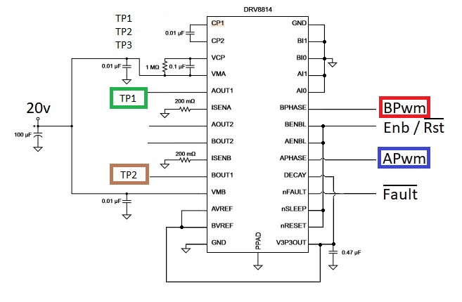

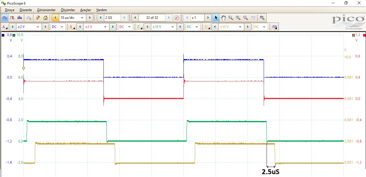

    我从一家比其他公司更便宜的公司购买了12个芯片。 我在前8个芯片的测试中遇到了我之前提到的问题。 现在,我测试了另一个新芯片,发现问题得到了解决,芯片工作正常。 但是,在原理图中,当我在Apwm和Bpwm输入引脚中输入相同的信号时,我希望从Aout1和Bout1接收类似的信号,但在两个输出引脚之间,我看到2.5 微秒延迟。
    因为在片的pdf中没有关于延迟的文字,所以我想知道是否是因为便宜的芯片而出现了问题。 我是否可以找到一份有关芯片信号延迟和传播的详细文档。
    高电动机,
    两个输出之间的输出Prop延迟输入可能不匹配。
    如您所见,工作周期似乎保持不变。
    如果您尝试并行操作设备,建议改用DRV8840。 DRV8840设计为并行运行。
