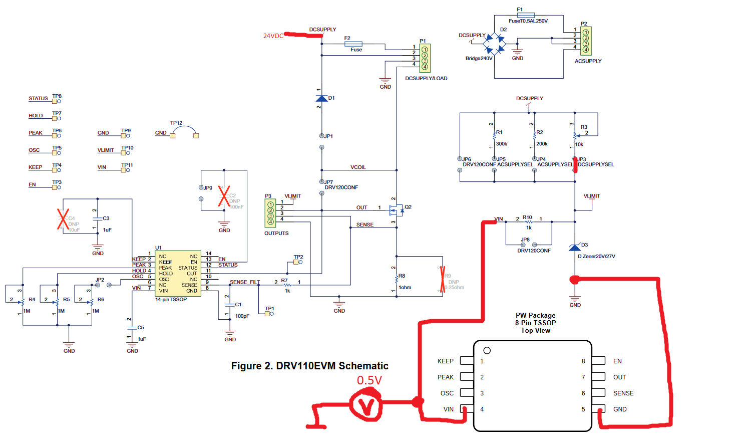

我已订购DRV110评估板以及DRV110 8引脚版本的10个IC。 我想测试DRV110 8引脚IC,但不幸的是,我无法建立正确的输入电压。
当我在二极管测量模式下直接用万用表测量引脚Vin到引脚GND的电压时,我测量大约0.5V的圆形电压。 当我将外部电压电源(假设) 15-20V连接到引脚Vin时,也是这种电压。 我还设置了一个电流限制电阻器,所以这不是问题。
我在DRV110评估板上没有这些问题。 所以我也尝试将电压(V_limit)从评估板连接到8引脚DRV110的Vin引脚。 我也失败了。
我真的很困惑,但一定有这种可能性。 提前感谢!

    我不完全理解您的实施。 您是尝试在EVM上使用8引脚IC,还是拥有专为8引脚IC设计的电路板,然后DRV110EVM单独用于14引脚。
    此致,
    Kevin

    我为您绘制了一幅小图像:
    所以我所做的是将8针版本连接到DRV-Eval板,以便为8针和14针板提供相同的先决条件。 虽然14引脚版本使其工作(当然仅当8引脚版本未连接到V_In时),但8pinner只是什么也不做,而其V_In降至0.5V。
    我有10个IC,我已经使用了其中3个,结果相同。
    也许您可以告诉我在二极管测量模式下使用万用表测量V_IN引脚到GND引脚时可以测量什么。 在我的设置中,它始终为0.5V。
    您是否曾遇到过这个问题?
    谢谢,加油!
    Thomas

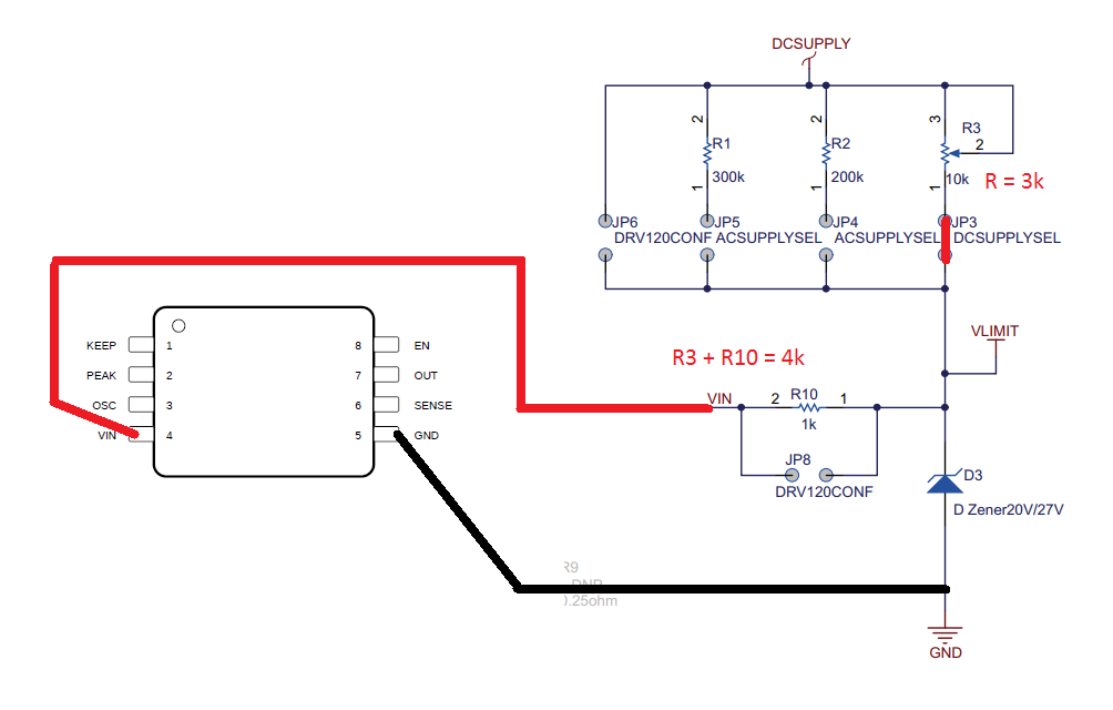

    我想我可能已经找到了为什么要测量0.5V。 在二极管测量模式下,电流似乎流回电源。 您是否可以尝试从P1断开电源并查看您的测量值是否仍为0.5V? 我意识到这是因为我的万用表在二极管模式下输出的最大电流是~600uA。 输入电压和电源之间的电阻为1千欧(R3转至0欧姆,R10 = 1k)。 我在二极管模式下测量的电压是0.6V,当我将电流表与电源串联时,当它关闭时,我看到600uA流至电源正极端子。
    当我连接我的设置时,像您一样并行连接DRV110,然后测量Vin I处的电压,测量14.88 V,这是我所期望的。

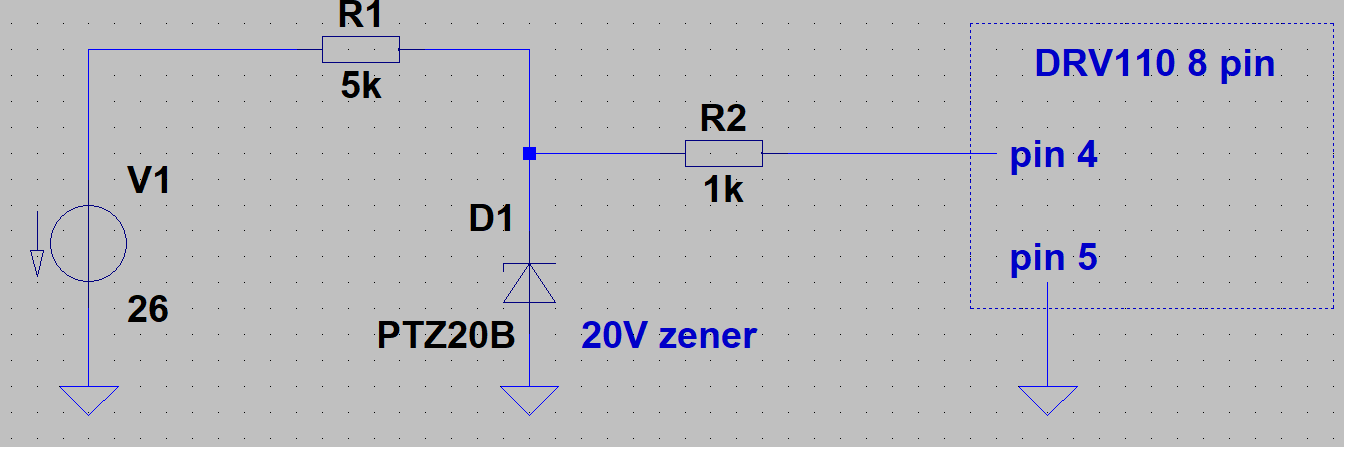

    以下草图是否可行? 或者,您是否会做任何更改?
    谢谢,
    Thomas
    当我并行连接时,它是有效的。 在打开电源后测量Vin (而非二极管测量模式)处的电压时,您会测量什么? 测量电源电压,限值和输入电压。
    草图看起来不错,但电阻应介于3k-9k之间(V为24V)。 当使用DRV110时,20V二极管实际上不起任何作用。 电压将夹紧至15V内部齐纳,这意味着20V二极管看起来像开路。 因此,对于当前计算,您将使用Rs =(24-15)/.001 = 9000欧姆;这是上限。 根据建议的操作条件,下限为3mA,这意味着更低的Rs = 3kohm。 我会在这两个地方之间挑选一些东西。 图中假设24V连接到"DCSUPPLY"。
    此致,
    Kevin

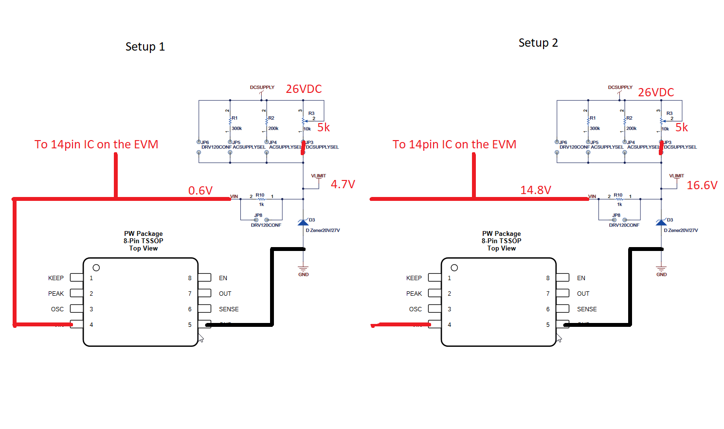

    我刚才做了你建议我做的事。 我购买了一个全新的IC,将其焊接在一个小PCB上,并将其连接到DRV110 EVM。
    我制作了两个设置并测量了电压,如下图所示。
    设置1与您提到的一样,电压也是一样的。 我还在具有两个电阻器(5k,1k)和一个20V齐纳的单独板上进行了相同的设置,以防DRV110 EVM出现故障。 但我得到的结果与安装程序#1中的结果相同
    2号设置只是没有将Vin连接到8号内侧。 然后,电压似乎再次正常。
    我真的不知道现在该怎么办。 我觉得有点愚蠢,但它一次又一次地"错误"电压?! 你还有其他建议吗?
    Thomas
    您是否可以卸下JP3并将其连接,以便只有8 pinner获得电源电压,然后重新测量?
    我不确定是怎么做到的,但看起来某处存在对地短路。 设置1中的电压限值为4.7V,是 5k和1k电阻分压器电压的~1/6r。
