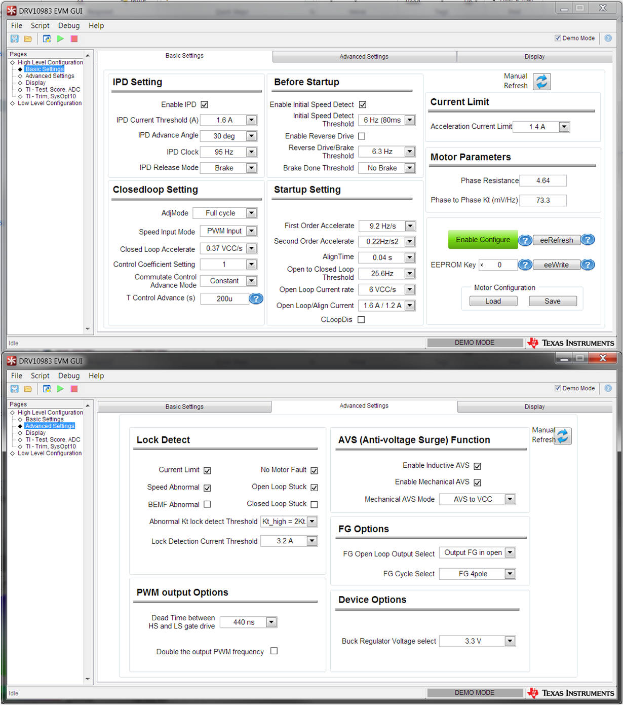

    -->下面是DRV1.0983万无法启动时的寄存器。 SpeedCmd和SpdCmdlBuffer不为零。

    此外,尝试禁用ISD或IPD,查看问题是否仍然存在。 这将缩小此问题可能产生的范围。
    --> IPS选项不影响我的案例中的结果。

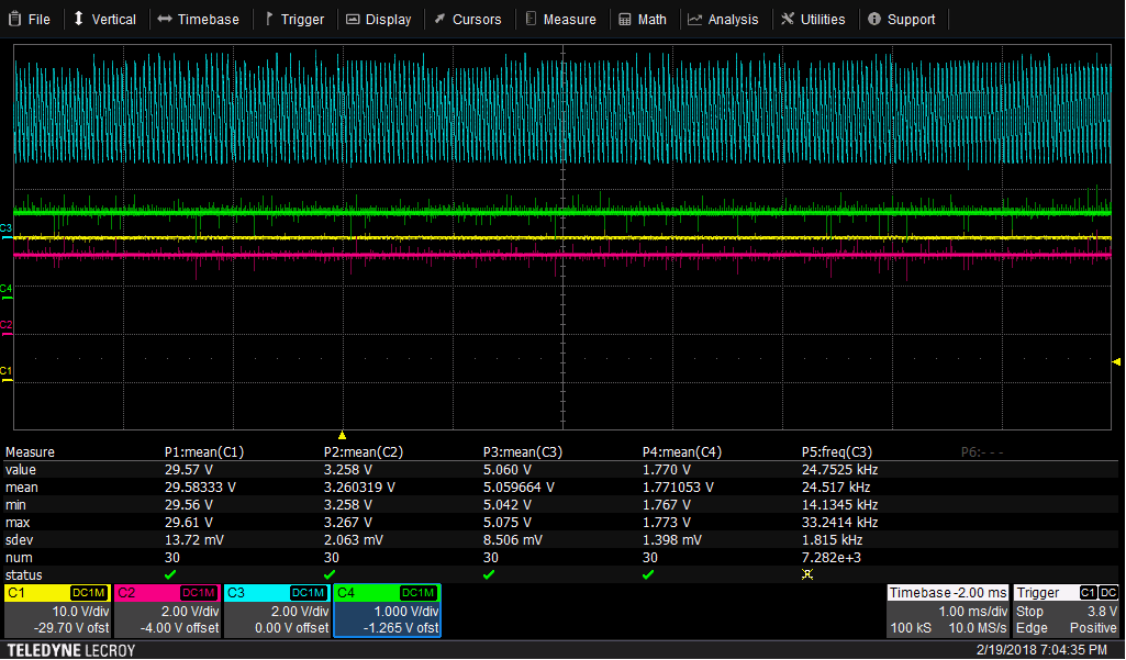

       在启动设备之前,如果设备卡滞,您能否检查设备上的VREG,VCP和V1P8电压(例如,使用DMM)? 设备可能遇到UVLO或类似问题。 此外,  当 您用手移动转子且设备成功启动后,您能否提供寄存器值(即寄存器卸载)?

    编辑:我已添加您的EEPROM设置。 如果有任何内容看起来不正确,请告诉我。
    感谢Cole的回复
    首先,您添加的图片EEPROM设置与我的设置相同。
    第二,寄存器转储和电压检查如下
    在示波器中
    C1:VCP
    C2:V3P3
    C3:Vreg
    C4:V1P8
    VCC电压为24V。
    您可以在示波器的测量窗口中读取该值

    根据 波形,VREG似乎正在从 3-8V快速切换。 这 是否正确(即这不是SW针脚)?

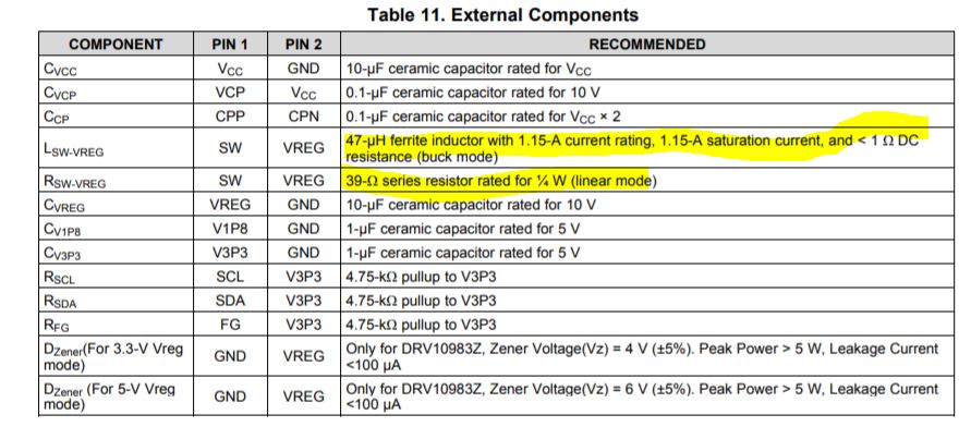

    如果是,这不是在启动时导致设备出现问题的预期行为。 请仔细检查目标板上的组件是否与数据表中所述的所需外部组件相匹配。 作为参考,VREG应类似于1P8V和 3P3V,其中值 看似恒定 ,但约为5V:
    如果它们不同,请根据使用期间所需的模式(例如降压模式或线性模式),使用表中建议的值替换它们。
    如果它们相同,请查看 布局和原理图上的连接,并确保没有出错且GND面较大(即SWGND引脚上有一个较大的电流行程路径)。
    -Cole
