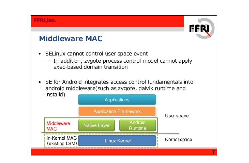

    关于我的问题2,这取决于Android的软件结构。
    我认为需要内核驱动程序和应用程序之间的胶水。
    中间件就是这样的。
    我想知道TI是否能够为客户提供这种服务?

    Hey Hideyuki,
    感谢您的详细说明。 遗憾的是,我们只提供驱动程序代码来帮助客户入门,没有任何中间件(或HAL)代码可用。 此文章 提供了Android设备驱动程序示例,但由于它已经使用了几年,因此可能有助于参考,而不是完整的解决方案。
