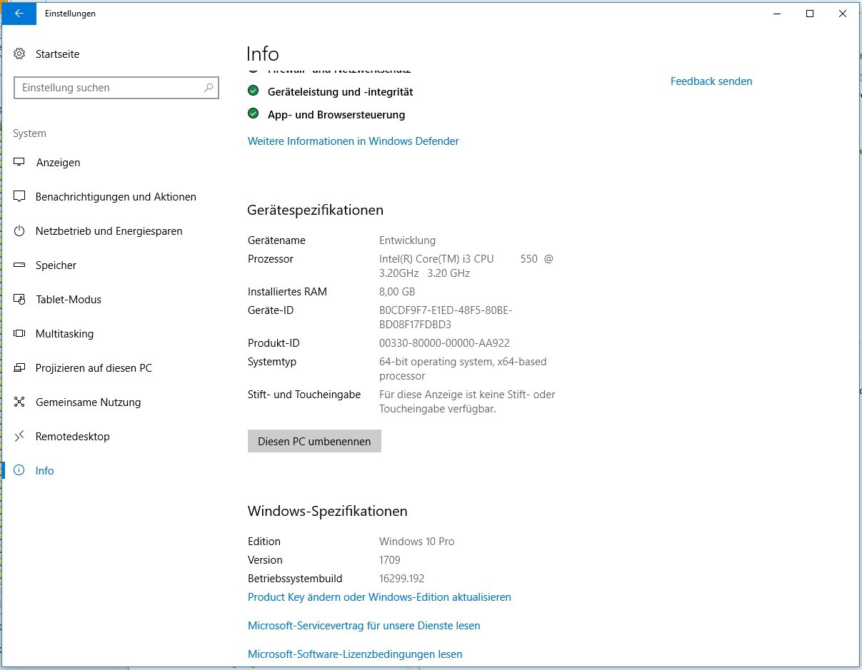

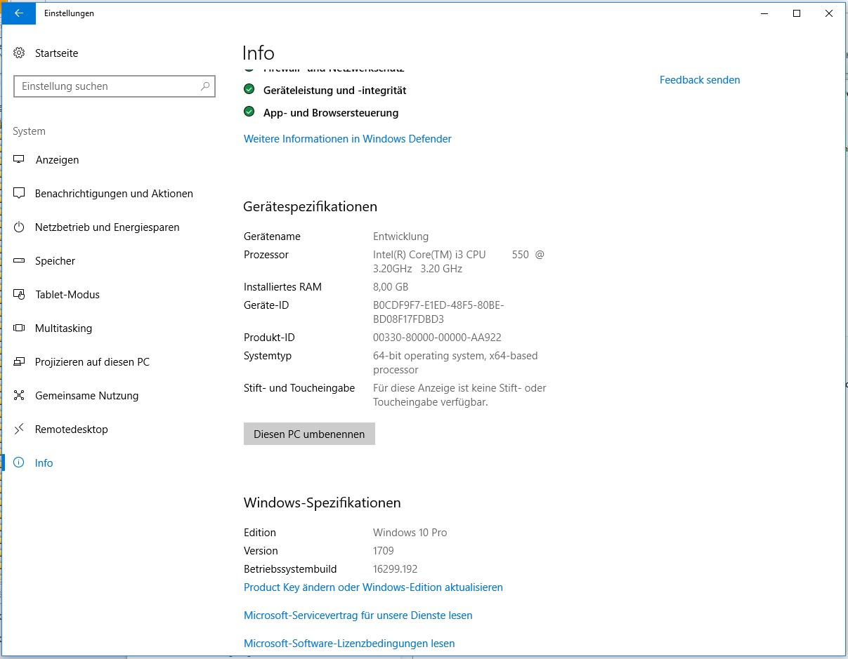

我已经多次尝试安装所有驱动程序,库,软件(包括LVRTE2014f2std.exe),但问题仍然存在。 我还尝试了第二台装有Windows 7 Pro的PC,仍然存在相同的问题,
下面是我正在使用的Windows版本:
我希望你能帮我。

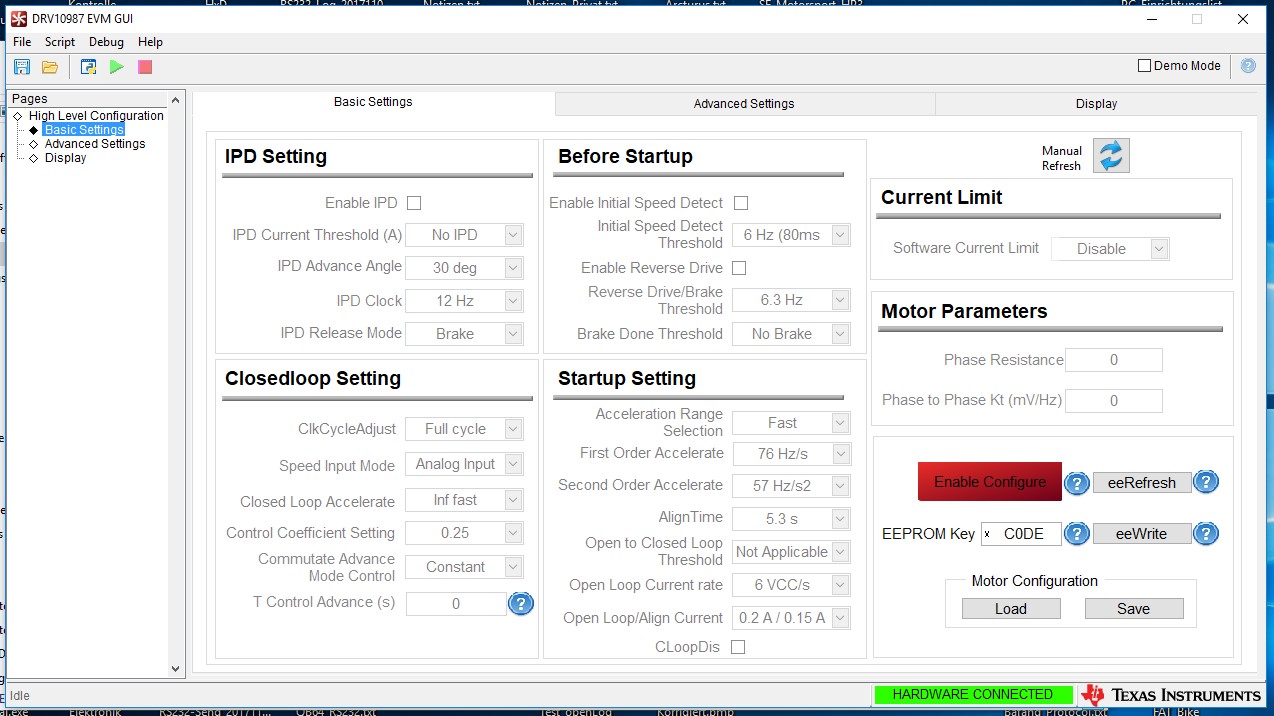

    1. DRV1.0987万EVM 用户指南中所示连接DRV1.0987万EVM
    2. 打开 DRV1.0987万EVM电源 ,并将电压适当地连接到VCC,如数据表中的器件操作范围所示
    3. 启动DRV109xx GUI (无错误)
    4. 选择 DRV1.0987万
    5. 单击“Enable Configuration (启用配置)”按钮并使其变为绿色(无错误)
    6. 将GUI中的参数更改为您希望存储在EEPROM中的参数

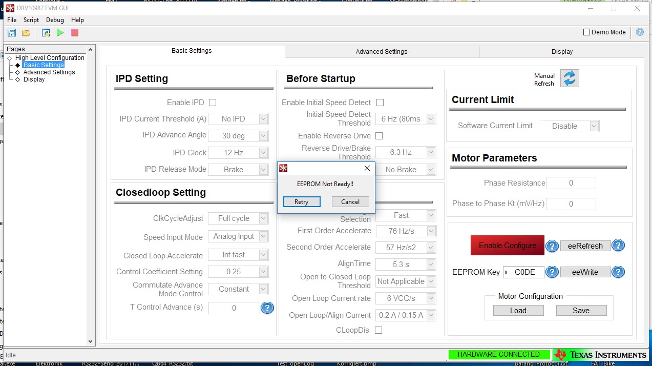

    7. 单击eeWrite,出现“Not Ready (未就绪)”窗口
    8. 单击Retry (重试),窗口消失(换言之,"Not Ready"(未就绪) EEPROM窗口不会重新出现)
    9. 此时,应对EEPROM进行编程。 关闭电源,重新打开电源,然后重新启动GUI,查看是否已使用您所做的更改正确填充寄存器

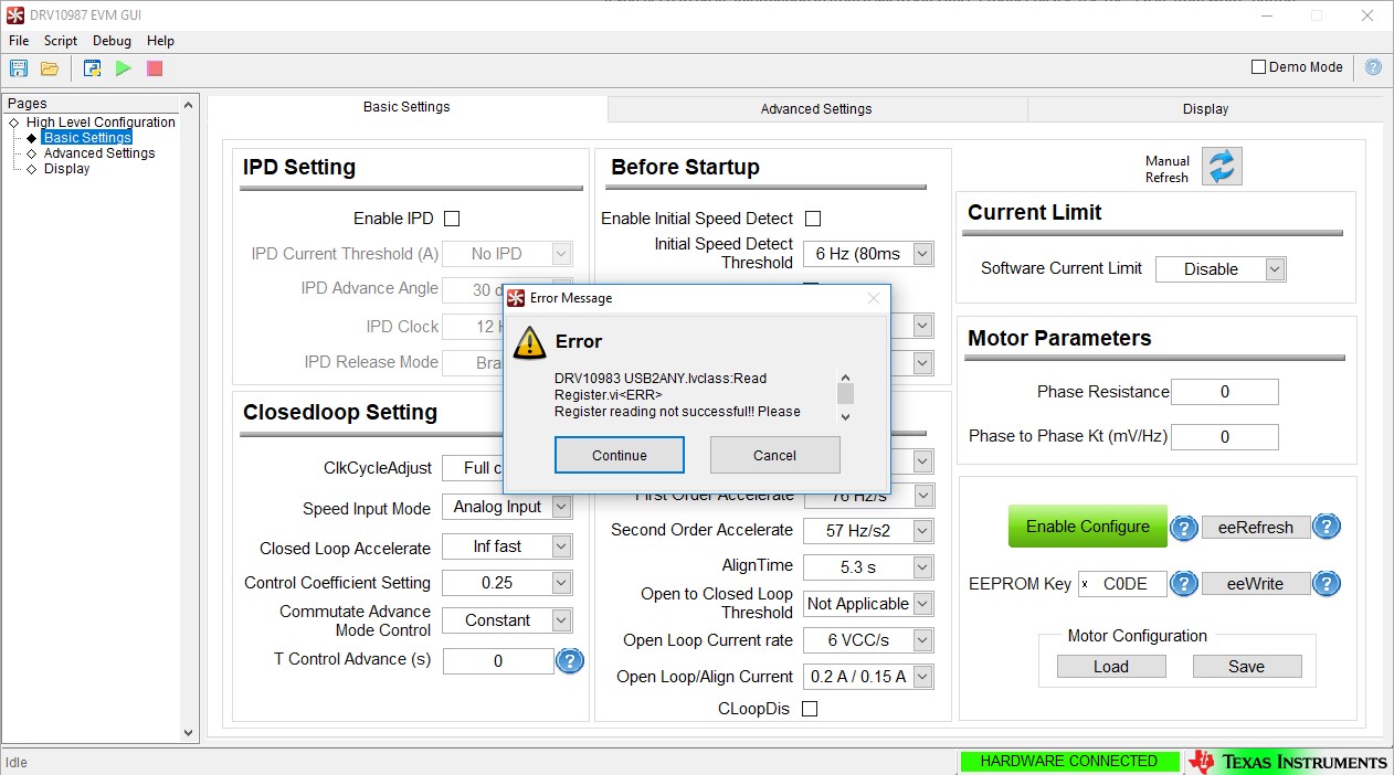

    您好,Cole:
    我的描述显示了错误消息:
    • 单击“Enable Configuration (启用配置)”按钮并使其变为绿色(无错误)
    • 将GUI中的参数更改为您希望存储在EEPROM中的参数
    • 单击eeWrite,出现“Not Ready (未就绪)”窗口
    • 单击Retry (重试),窗口消失(换言之,"Not Ready"(未就绪) EEPROM窗口不会重新出现)

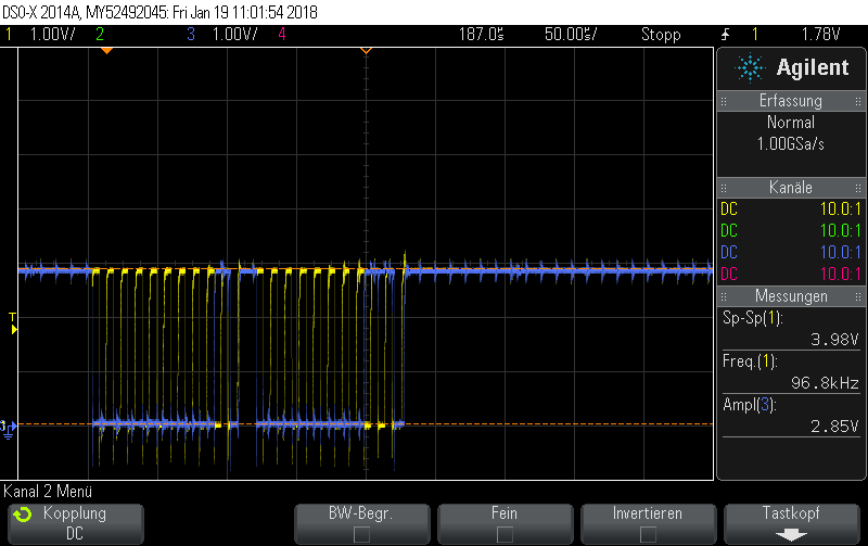

      每次USB2ANY通过I2C发送时,消息会重新显示4次:
      5次后,此消息出现:
    我希望您知道问题是什么。

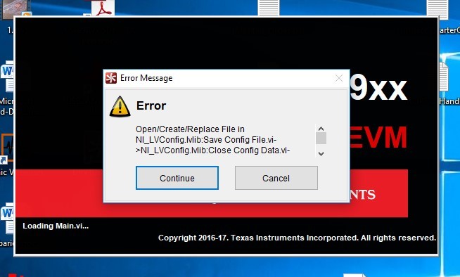

    嗨,Ulf,
    我从未见过或听说过您在打开GUI (打开/创建/替换文件...)时收到的任何错误报告。

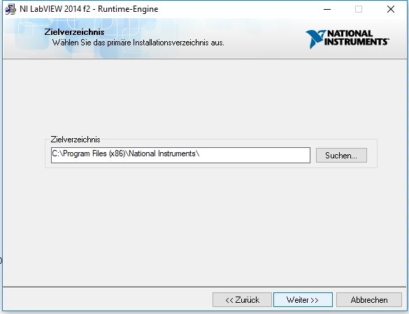

    您好,Cole:
    我使用了相同的下载链接,但Setup_DRV109xx_EVM.exe自己安装了USB2ANY 2.7 .0.0 ,所以我没有安装其他单独的USB2ANY SDK。
    在消息中使用USB2ANY 2.0 链接后(版本DRV1.0987万_EVM)与2.8 不兼容:
    因此,我必须通过新安装Setup_DRV109xx_EVM.exe来重新安装USB2ANY 2.7 .0.0 GUI,因为新的USB2ANY Explorer 2.8 .2.0 希望拥有与DRV109xx_EVM不同的USB2ANY固件:
    下面是目录的一些附加图片:
    以下是NI LabVIEW 2014 f2的安装消息:
    有什么想法?
    此致,
    最高
