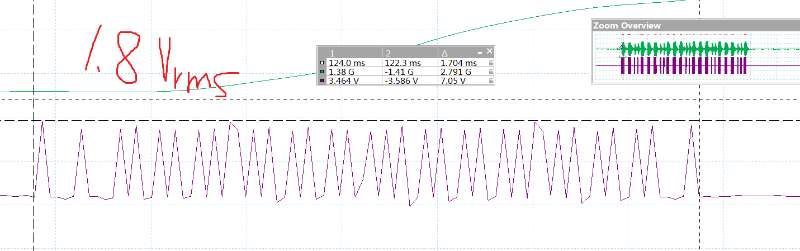

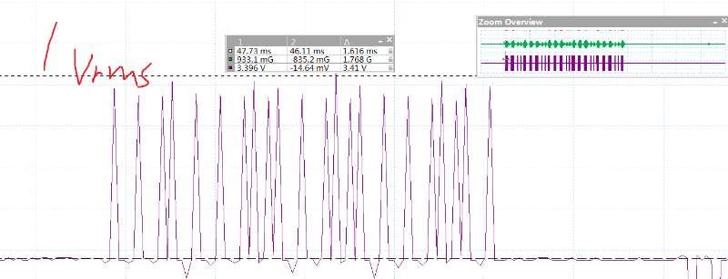

      我发现,当我修改额定电压调节和过压调节时,输出+峰值电压无法更改。
      无论我设置 '额定电压0x28,过压0x35 (1V VM)'或 '额定电压0x48,过压0x77 (1.8V VM)',输出+峰值电压始终通过测量获得3.5V。
      其它相关参数包括205HZ,闭环模式。    电源电压约为3.5V
      但是,使用'额定电压0x28,过压0x35 ' 和 '额定电压0x48,过压0x77 '之间的振动强度不同
      在同一时间段内, 峰值电压的数量不同。  如下图所示:
      额定电压0x28,过压0x35:  约22个波峰
额定电压0x48,过压0x77:约33个峰值
我 不知道 为什么峰值电压总是与3.5 有关  ,请帮我检查一下

    DRV2624使用D类放大器来驱动输出。 这意味着输出将始终从0V切换至~VDD (在旋转频率(20.5kHz)时)。 脉冲的占空比将发生变化,以改变上帝军看到的输出电压的幅度。 LRA充当自然低通滤波器,看不到20kHz信号。 我们在数据表的7.1 部分讨论如何测量输出。
