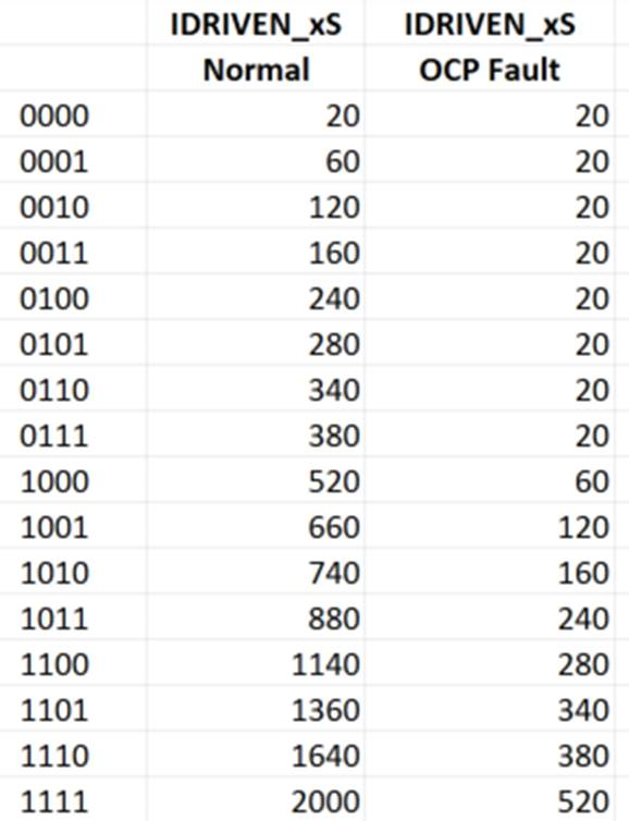

大家好,团队
如数据表章节8.3 所述。6.3 :
以这种方式禁用外部MOSFET时,驱动器会自动使用栅极驱动电流的较低设置,而不是编程的IDRIVE设置。 此设置允许缓慢关闭任何可能存在的大电流,以最大程度地减少系统中寄生电容造成的任何电感反冲。
关于"栅极驱动器电流的较低设置",它是否与编程的IDRIVE设置相关。 此"下部设置栅极驱动器电流"的值是多少?
谢谢你。
