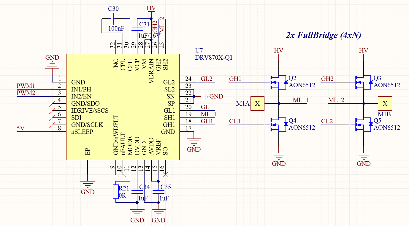

我正在使用此IC驱动4 N-MOSFET H形电桥和一个电机。
我使用IN1和IN2 -> PH和EN。 我提供高至PH和PWM至EN。
模式已接地(Mode0)
n睡眠固定为5V。
SPI保持浮动-未连接,因为我不需要更改任何参数。
n故障和nWatch保持浮动。
虚拟机为2S Li-Po (7.4V)。
它不会驱动MOSFET -所以我有一个问题,我是否忽略了一些关键的连接/功能来正确使用(但在最少的实施中)?

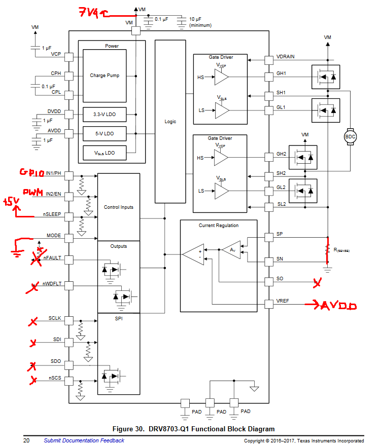

    您好,Mateusz,
    浮动电流调节电路可能会干扰电机的驱动。
    请将SP/SN连接至GND,将VREF连接至DVDD。 这将禁用当前的调节。
    我已将Vref连接到AVDD。
    SP和SN连接到GND。
    但是我还是不能启动一个电机:(

    由于您的提示,我注意到我将VCP与GND短接,因为VCP和VM的盖子彼此平行,我认为这是相同的网络。 是否可能会损坏IC? 也可以是VM->VCP CAP 10uF?

    "AVDD = 3.3V
    DVDD = 5.0V"
    这些是反向的吗? AVDD应为5V,DVDD应为3.3V。
    对,我把它颠倒过来了。 AVDD= 5.0 ,DVDD = 3.3。
    我已在撰写测量值之前删除了短信息。 1uF VCP上限值是否关键? 否则,我可能损坏了充油泵缸体。 如果是,则可能无法完全充电,6.6 就像在VM和VGSL = VM-2之间的中间位置,但我无法测量VGSL。
    编辑。 VGSL为3.5V,VM为7.5V。 驾驶员相当正确地切换下安全门-使用PWM=0时电机正在制动(当尝试移动电机时,使用PWM=PWM 100 % 时,电机可以自由移动。
    较高的安全门为0.0700V,因此我一定要尝试1uF并检查泵是否工作正常。
    我在VCP上安装了1uF
    我用一个示波器对它进行了测试,我看到了PWM,但电机输出上的VM几乎没有'sawshe-y' 0。
    但连接电机后,它只是发出一点嗡嗡声。
    VM = 7.6 ,DVDD = 3.3 ,AVDD = 5.0 ,VCP = 14.1 ,CPL = 3.7 , CPH = 10.7

    模式引脚设置是什么?   <<抱歉,我忘记了您的示意图,显示此针脚设置为0
    如何驱动两个输入(IN1/EN和IN2/PH)?
    我使用的是10.8kHz PWM,我也尝试了1.08kHz。
    由MCU控制的占空比0,10 % ,50 % 和100 %。 高电平为3.3V
    IN1是PH,我将其常量设置为3.3V
    In2是PWM,我知道它工作正常,因为在我的仪表上,有效值电压是正确的。
    这就是原理图,原理图上有2个PWM,但我将其留给可选的"设置模式"至Hi-Z 也有散装HV盖,未显示在原理图的这一部分。
