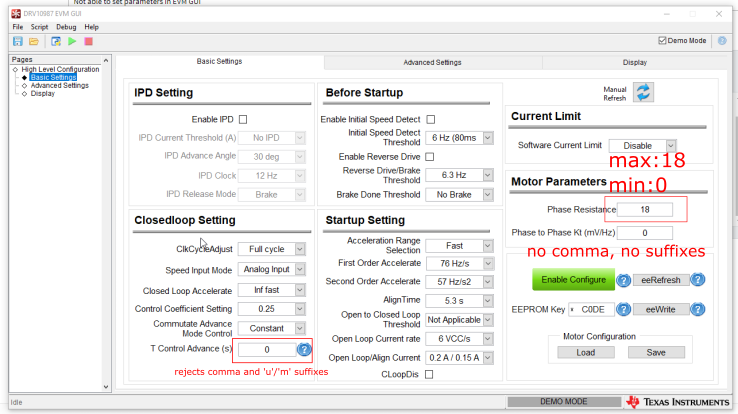

我需要有关使用入门指南配置DRV1.0987万 EVM的帮助。
我安装了EVM GUI,并在演示模式下启动它(在连接了EvalBoard时也是如此),以获取一些屏幕截图。
当我尝试使用小数点将相位电阻设置为小于1时,输入被拒绝,当我使用逗号时,它恢复为0。
当我使用前缀时(m表示milli,u表示micro),数字也会恢复。
您是否知道我可以采取什么措施来解决此问题?
安装程序要求我下载NI Runtime 2014,我通过安装程序中提供的链接完成了下载。
我是否需要更新此信息?
有关扩展,请参阅随附的截屏。
在开始时从下拉菜单中选择另一个评估板,可使T Control Advance按预期工作。
你有什么提示吗?
    Oliver,您好!
    GUI应该能够接受每个文本框中的小数和单位(u和m)。 请下载并安装LabView 2014 Runtime Engine并重试,请注意,您可能必须重新安装GUI才能使其正常工作: www.ni.com/.../
    当您最终连接EVM时,快速检查是单击右上角的手动刷新按钮,以确保正确填充了斑点。 它们将更新并显示已成功插入GUI的值。 如果数字显示的值不正确,则设备的写入命令不成功。
