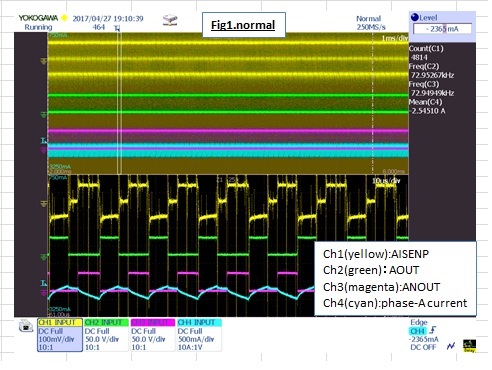

我们的客户有关于DRV8711EVM的问题。
我要为客户发布问题:
我们在DRV8711EVM上发现了以下现象。

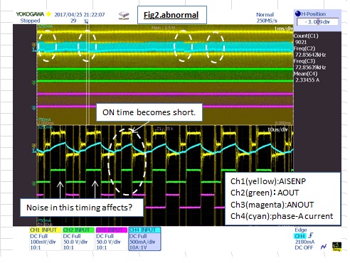

电动机开了以后,电动机在按住时会有点振动。
观察电机电流的波形,电流以未指定的周期振动。
通过在感应信号上添加开关噪声,接通时间似乎变得很短。
(请参阅:图1,图2)
这种现象并不总是发生,但轻微振动会以较高的速率发生。
问题;
您能告诉我们停止振动的方式吗?

以下是波形;

    您好,Takishin-san,
    请尝试将.1uF电容器与感应电阻器并联放置,并报告结果。

    您好Rick-san:
    结果:
    我们的客户已尝试使用感应电阻器(相位A和B)放置电容器。
    过流保护似乎无法工作,电源(VM)过载并停止。

    您好Rick-san:
    上一份报告有一处更正。
    这是一个错误。 我们的客户布线错误。
    正确的结果是使用.1uF电容器进行轻微振动。
    与以前一样。
    >请在感应电阻器上重新尝试使用10nF电容器吗?
    结果也是使用10nF电容器进行轻微振动。
    与以前一样。
    您是否已使用EVM确认了这些措施?
    如果否,请使用DRV8711EVM确认这种现象吗?
    此致,
    Takishin
