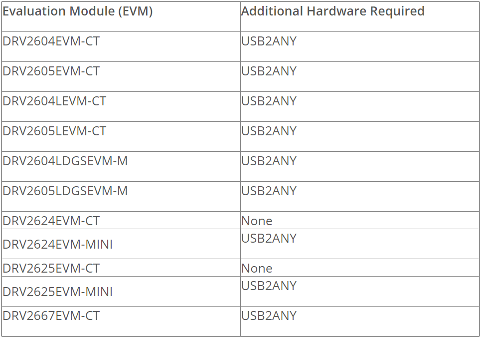

客户提出的问题:
我有一个DRV2605EVM套件,我尝试使用它来测试几个不同的RAS。 文档中对如何连接EVM板以修改DRV2605配置有一些不清楚。 我最初以为我可以通过USB将EVM连接到笔记本电脑,它只能与Haptic控制台配合使用。 我是否需要单独的适配器,以便Haptic控制台可以与DRV2605EVM通信? 如果是,我们如何购买该零件? 否则,如何从Haptic控制台与DRV2605EVM通话?
    您好,Laura:
    感谢您将此问题发布到论坛。

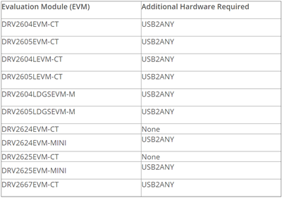

    如果您查看 TI.com上的Haptics Control Console Software (Haptics控制台软件)页面,您将找到下一个表:
    在这里,您可以找到使用此软件的每个主板所需的附加硬件。
    您需要USB2ANY才能运行此主板。 遗憾的是,TI不再将此主板作为单独的部件销售。 它是作为使用它的某些EVM的一部分提供的。
    此致,
    Marko
    客户回应:
    我有DRV2605EVM-CT和USB2ANY,但我找不到任何有关如何将这两个连接器连接在一起的文档。 我也找不到任何关于如何将这种组合板与Haptic控制台配合使用的文档。 阅读论坛,听起来这是最近使用USB2ANY而不是DRV-USBCOM-EVM的举动,而且文档还不存在。 我们需要测试振动器并做出决定,这阻碍了我们的设计。 可以帮帮我们吗?
