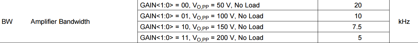

您好,我想知道高频(30-40k)的输入PWM是否可用于驱动触觉驱动器。 根据技术文档,建议在使用PWM之前使用低通滤波器,这将限制其仅用于低频应用。 感谢您的帮助!

    如果您查看设备DRV8662的数据表,您将在第5页上找到此表:
    在这里,您可以看到设备内部的运算放大器存在带宽限制,具体取决于您正在使用的电压/增益。
    理论上,您可以使用频率更高的设备,但电压增益会下降,最终会变为单位。
    此致,
    Marko

    您是否推荐TI的其它压电驱动器,适用于更高频率?
    你好,Karun,
    不幸的是,目前我们没有适合更高频率的压电驱动器。 我们的路线图上有一些新设备,但我不确定这些设备是否更适合较高频率。
