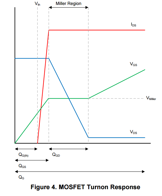

你(们)好 我正在使用FOC ESC中的DRV8305驱动总栅电荷为80nC的MOSFET。 PWM频率为45kHz。 我有几个问题。
1. 据我所知,我需要2-3安培的峰值栅极驱动电流来有效地切换MOSFET,但DRV8305提供的最大电流为1安培。 在我的情况下,这可能会带来什么负面影响? 我是否需要更改为栅极电荷较低的MOSFET?
2.我是否需要将寄存器中的HS和LS门控驱动控制设置更改为最大值? 现在,我的ESC能够以50-60 mA的标准设置很好地驱动我的电机。
一些解释会很有帮助,文档中关于此主题的内容不多。

    您好,Roman:
    1) 使用较低栅极驱动电流意味着MOSFET的回转速度比使用2-3安培峰值栅极驱动时慢。
    2) 这取决于MOSFET中的开关损耗以及您所选MOSFET的特定QD或Qmiller。
    我们实际上有一个应用说明,其中概述了如何根据MOSFET参数使用IDRIVE选择正确的源/汇电流。 我建议您查看以下文档,但如果您在查看此文档后仍有疑问,请告知我们:

    Phil,谢谢。 这张便条向我解释了很多事情。 还有一个问题。 为什么我会选择一种转换率而不是另一种,不同应用中不同转换率的好处是什么。
    此致,
    罗马
    您好,Roman:
    使用不同的转换速率可以微调开关损耗与传导损耗,以及功率级设计中的振铃和EMI/EMC问题。
    如果您必须以较快的速度切换,当您打开或关闭MOSFET门时,它将“振铃”(也称为振荡)。  这可能会导致功率级中出现不必要的辐射/传导辐射,可能会产生类似耦合到相邻迹线之类的结果。
    如果您缓慢地将MOSFET栅极旋转,您将在"Miller Region"中花费更多时间为栅极充电,并为电子流过创建更大的通道(线性区域->活动区域)。
    您可以在下图中看到,在Miller区域期间,VDS电压从完全阻塞转换为导电,但在此期间ID是恒定的,这意味着设备在Miller区域开始时消耗大量功率(V * I)。  因此,您在这一点上花费的时间越多(慢速转换速率),在切换过程中消耗的功率就越大。
