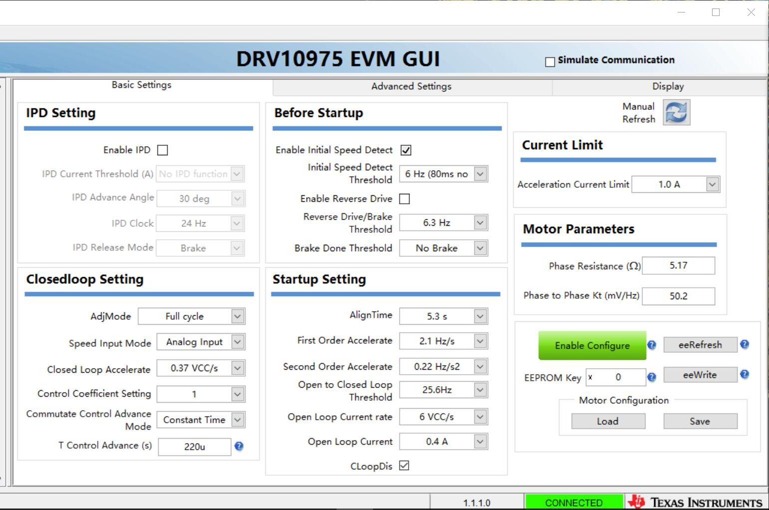

   我使用drv1.0975万用于空调 排放泵。 电动机参数如下:
1.额定电压:12伏
2,额定电流:0.4A;峰值电流:1A
3.最大转速;4500rpm (空载) 3000rpm (负载)
4.相电阻:5.17 欧姆
5.KT = 43~54mV/Hz;
6.#polo=8.

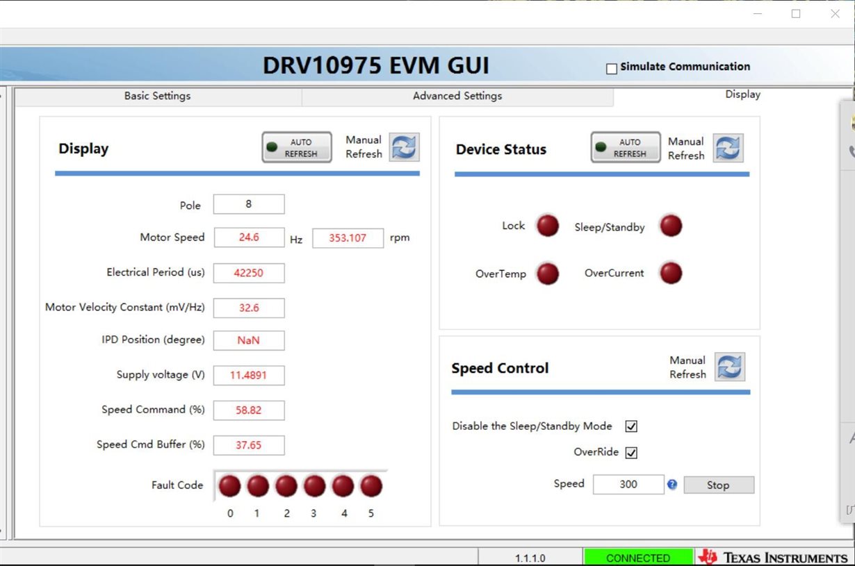

我用Drv1.0975万evm驱动电机,可以旋转 ,速度只有300 rpm,不能提高转速,峰值电流可以达到2A (太高)
将电位计转至最大值,测试速度引脚值为3.2V。速度也为300 rpm。
参数设置可能有问题,可以帮我吗?
非常感谢

    尊敬的Janet:
    相位电阻是指 相位到com。现在电机可以旋转,速度从0到3190 rpm。但仍有2个问题。
    感谢您的大力支持。
    1. VCC curretn约为2-3A,从开环循环开始到结束,持续6-7秒。 (第4次)。 我调整参数 Baisc->Startup setting-> open loop current and current limit,
    似乎行不通。

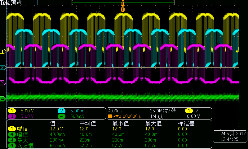

    2.将电位计调至最大值,看到最大电动机转速 约为3190转/分。 但应该是3600 rpm,我检查波形。
    波形显示PWM不会达到最大值。 我有点困惑如何设置参数。
    您好,
    对问题1的评论:
    您能否测量相电流并提供波形。 您看到相位电压下降吗?
    对问题2的评论:
    您是否可以增加加速电流限制,速度命令和速度命令在显示页面上显示什么。 您能否调节T控件提前时间并检查速度是否增加。
