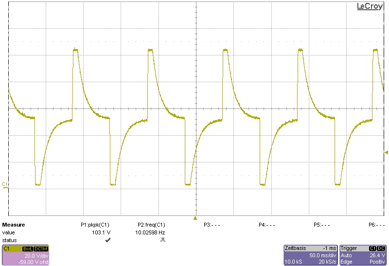

我正在使用DRV2700EVM评估板,并使用压电控制台1.2 对其进行控制。9。 当我调整最低频率(10Hz)时,输出(GND;OUT+)上的信号变形(输出上有负载或无负载)。 频率越高,波形看起来就越像矩形信号。
附加波形:
有人能解释这种行为吗?

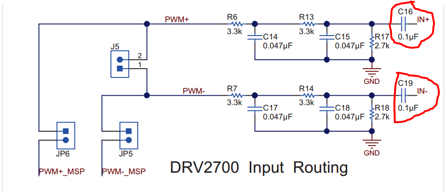

    如果您查看 DRV2700EVM用户指南(原理图第25页),您将会发现这2个电容器,它们直接连接到IN+和IN-引脚:
    这些电容器是直流阻隔电容器,因此它们会阻隔直流输入信号或充当低频信号的滤波器。
    最简单的方法就是在如此低频的情况下缩短这2个电容器,或者更好地将它们替换为更高值的电容器(1uF应该足够)。
    此致,
