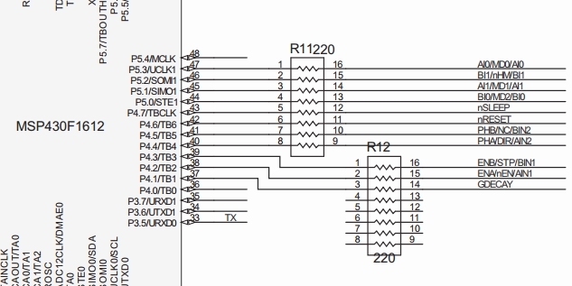

你(们)好
我们的客户将使用ERV8825EVM评估DRV8825。
然后我要问一个有关EVM配置的问题。 DRV88xx和MSP430之间的R11和R12是什么?
我们是否需要这些电阻器?
此致,
 山本浩二
    您好,Hamamoto-san,
    不需要这些电阻器。 拆下电阻器可对DRV8825进行外部控制。
