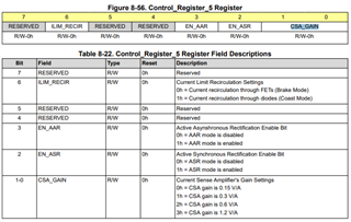

    我的 PWM_MODE 是具有数字霍尔的 Syncrhonus、ASR 和 AAR 均已启用。 我想知道1.2V/A 下的 CSA 增益会如何实现、您能再向我解释一下吗?
    至于  您提到的 MCT8316A、感谢您提供这样的芯片所存在的信息。 我认为我们目前正在开发的应用不需要它、但在将来、我会更加考虑无加密芯片。
    Patryk。
    Patryk、
    换向逻辑依赖于霍尔输入。  您是否在所有三个相位的输出端看到霍尔信号? 它们是否与相位一致? 您可以通过手动旋转电机并监控所有三个相位的霍尔输出和 BEMF 电压来确认这一点。 CSA 增益可通过 CONTINL_REGISTER_5进行配置、如下所示。
