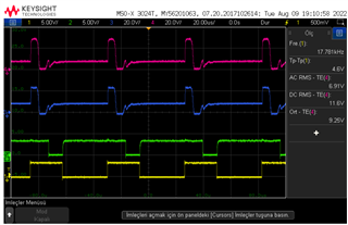

    首先、我们使用 DRV 1xPWM 模式、因此 Inha 引脚用于实现基准 PWM。

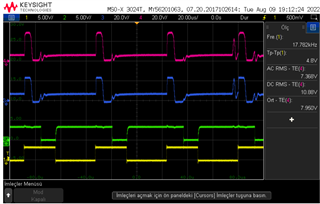

    我已经经历 过 Inha、GHA、SHA 和 nFAULT 的各种波形。 第一个图形序列包括无误差运行(占空比和相电流较低)。另一个图形序列包括在发生故障时运行。
    电机在这两种情况下都在运行。 但是、扭矩纹波和声音要多得多。
    黄色:Inha (参考 PWM 信号)
    绿色:nFAULT
    蓝色:SHA
    粉色:GHA
    所有照片都是分步缩放的。
    无错误

    有错误

    从波形中、似乎检测到某种过流、这会导致栅极驱动器输出关断。 很可能是因为 MOSFET 的开关速度非常快。 高侧栅极的快速开关可能会导致 dv/dt 耦合到低侧 MOSFET、如下图所示。 这可能会打开低侧 MOSFET 并导致击穿情况。 从而导致过流事件。
    您能告诉我们您使用的 MOSFET 是什么吗? 然后、我们可以找到最好的 IDRIVE 设置、因为开关速率由 IDRIVE 控制。

    我们通常建议客户具有200ns 的上升时间和100ns 的下降时间、以实现快速开关。
    基于45nC 的 Qgd 和200ns 的上升时间、我们得到225mA 的 IDRIVE。 我们建议尝试较低的 IDRIVE 设置。
    务必确保即使在 IDRIVE 设置较低的情况下、由于电路板布局或其他问题、我们也不会将 SHx 耦合到 GLx。 如果存在耦合、我们将导致低侧 MOSFET 导通并导致击穿。
    为了检查是否发生这种情况、我们建议采用 GHx、SHx、GLx 和 nFAULT 的波形。

    我们降低了 IDRIVE 参数。 现在没有问题。 不过、我们的实验仍在进行中。 如果我们成功达成解决方案、我将向您声明。
