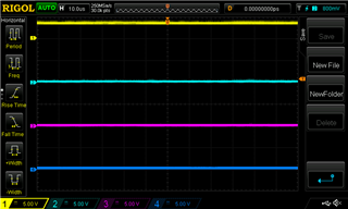

    以下是捕获结果、恐怕不是特别令人兴奋。 今天、DVDD 看起来像预期的那样。 无法解释这个? 一个故障器件显示 DVDD 和 nFault 均符合预期、但 SHx 引脚上没有明显信号、电平升高幅度较小、但我不确定这是否会导致第二个通道偏离?
    黄色:DVDD、青色:nFault、品红色:SHX、蓝色:SHX

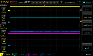

    第二个故障单元显示 DVDD 符合预期、nFault 设为低电平、SHx 引脚上同样无信号。 nFault 保持低电平、不会发生频带或返回高电平状态。

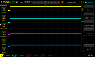

    下面是正常工作的通道。 DVDD 和 nFault 符合预期、信号出现在 SHx 引脚上、SHx 的电平与电机方向相反。 显示的是100%占空比、这是设计的大部分工作情况。

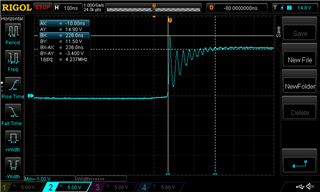

    我们已经做了更多的调查。 我们注意到、在 SHx 引脚上测量的开关期间存在快速负脉冲。 DRV8710EVM 连接到同一电机时、我们会看到类似的负脉冲。 这些脉冲的振幅和持续时间通过增加 iDrive 强度来增加(正如人们所期望的那样)。
    下图显示了一个大约-3.4V 的负脉冲、但在很短的时间内~500ns。 这些可能会损坏 DRV8701? 数据表中说明了以下内容:
    我们当然已经超过了允许的电压、但我们的持续时间远远短于10us。 我们的电机与 DRV8701EVM 的波形图如下所示。 我们看到 PCBA 具有类似的效果。
    我们还注意到、DRV8701EVM 的原理图显示了每个 FET 开关周围未组装的电容器、数据表参考设计中未显示这些电容器。 我假设这是为了缓冲这种类型的效应? 通常建议使用它们吗?

    您好、Hardy、
    如果能以较低的时基赶上这两个斜坡、会更好。 探针设置为 x10 (更高带宽)、20MHz 滤波器关闭、然后
    弹簧接地钩。
    在上升斜率时、蓝线尖峰在 VM 上达到大约6V。
    您能告诉我们黄色轨迹是什么吗? 它会峰值到 VM、并且可能比 GND 低-18V (这一点几乎看不到)。
    Grzegorz
    感谢您的帮助、使用弹簧可以稍微清洁一些东西。 黄色轨迹只是另一个相位、通过使用它、可以发现可能是假的。  但是、这些快速峰值非常真实。  在进行这些测量之前、我们将 iDrive 降低到了保守的状态。 同样、这是我们电机的 DRV8701EVM。  新的测量确实使其看起来不那么严重。
    您好、Hardy、
    每当 H 桥开关处于状态时、FET 都会禁用一段时间(t_d死 区)、以防止击穿。 在此期间、电流流经 FET 体二极管、导致 SHx 引脚出现过冲和下冲。 但是、具有快速压摆率会导致这些尖峰变得更严重。 我们建议在每个 FET 上添加缓冲器、因为它位于 EVM 原理图上。 您可以在以下常见问题解答中了解这一点: https://e2e.ti.com/support/motor-drivers/f/motor-drivers-forum/965811/faq-how-to-control-voltage-spikes-on-motor-driver-outputs?tisearch=e2e-sitesearch&keymatch=faq%3Atrue
    显然、增加上升/下降时间有助于最大程度地减小尖峰。 您还可以在 FET 上添加肖特基二极管、以最大限度地减小死区时间内二极管上的压降。
    从您提供的最新波形集来看、放置缓冲器似乎有助于减少 SHx 引脚上的 LC 振荡。
