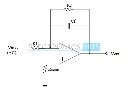

我正在尝试在电压模式下设置 UC2625。
我浏览过这个论坛并找到了这篇文章 https://e2e.ti.com/support/motor-drivers/f/38/p/612755/2382057?tisearch=e2e-sitesearch&keymatch=UC2625#2382057
与此图(来自本应用手册 :https://www.ti.com/lit/an/slua106/slua106.pdf)相关的部分、 可作为将芯片设置为电压模式的参考:
我想对如何为 C1、R1和 R2选择值进行一些说明。
(从谷歌上的一些挖掘中、它看起来是这样的、但我不确定)
顺便说一下、UCx625数据表中的参考设计说明似乎有错误。 该设计声称在电压模式下运行、但速度不会随电压变化而变化。 ( https://www.ti.com/lit/ds/symlink/uc2625.pdf?ts=1606093408447中的图15)

    为了澄清这一点、该电路看起来像是一个具有直流增益控制的运算放大器集成器(如图所示)。
    但是、与图片中的不同、此电路将 E/A+设置为转速计输出、而不是接地。
    Daniel
    Daniel、您好!
    是的、这是一个具有直流增益控制拓扑的运算放大器集成器。
    EA+应该介于1和2.2V 之间以设置 PWM 阈值。 这是因为 PWM_IN 连接到 RC-OSC、后者将看到1-2.2V 的锯齿波形、而 PWM_IN 的电平设置 PWM 的脉冲宽度。 要配置放大器以滤除转速计的反馈、必须将截止频率设置为低于 PWM 频率。 这是使用 f (cutoff)= 1/(2*PI*C*R2)计算得出的。 例如、对于典型的20kHz PWM、从5kHz 截止频率开始可能是合理的。
    根据数据表、每次霍尔传感器输入发生变化时、转速计都会变为高电平220us。 例如、如果您有一个3000rpm 最大转速电机、则在3000rpm 时、您将看到每秒50次机械旋转。 您可以将此值乘以极对数、在本示例中、假设为4、然后乘以每转6个霍尔传感器状态变化(50x4x6x220=.264)。 然后、我们可以将其乘以 TAH_OUT 引脚的输出电压、即5V、以获得1.32V 的平均输入电压(无增益)。 在这种情况下、要选择增益、您需要将最大占空比下的 PWM_IN 电压除以输入电压、即2.2V/1.32V 或大约1.67V/V 的增益 然后、您可以使用增益公式 GAIN=R2/R1。 此外、我将从 R2的中值开始、比如10kOhm、并使用其他公式推导其余的分量。
    当然、您必须为您的系统更改这些计算、但我希望这是一个良好的起点。 我还想指出、这是一个非常旧的部分(应用手册的日期为1999年、但该部分可能更旧。) 我们有需要更简单模拟控制的较新器件。 您能否分享有关您的系统的任何详细信息、以便我为更新、更易于使用的器件提供建议?
    Omar

    只是想告诉您、由于您的帮助、我使 UC2625能够很好地用于我的应用。 我计划在使 UC2625工作后切换到 UC1625-SP (这是我对这些芯片引脚兼容的理解)。
