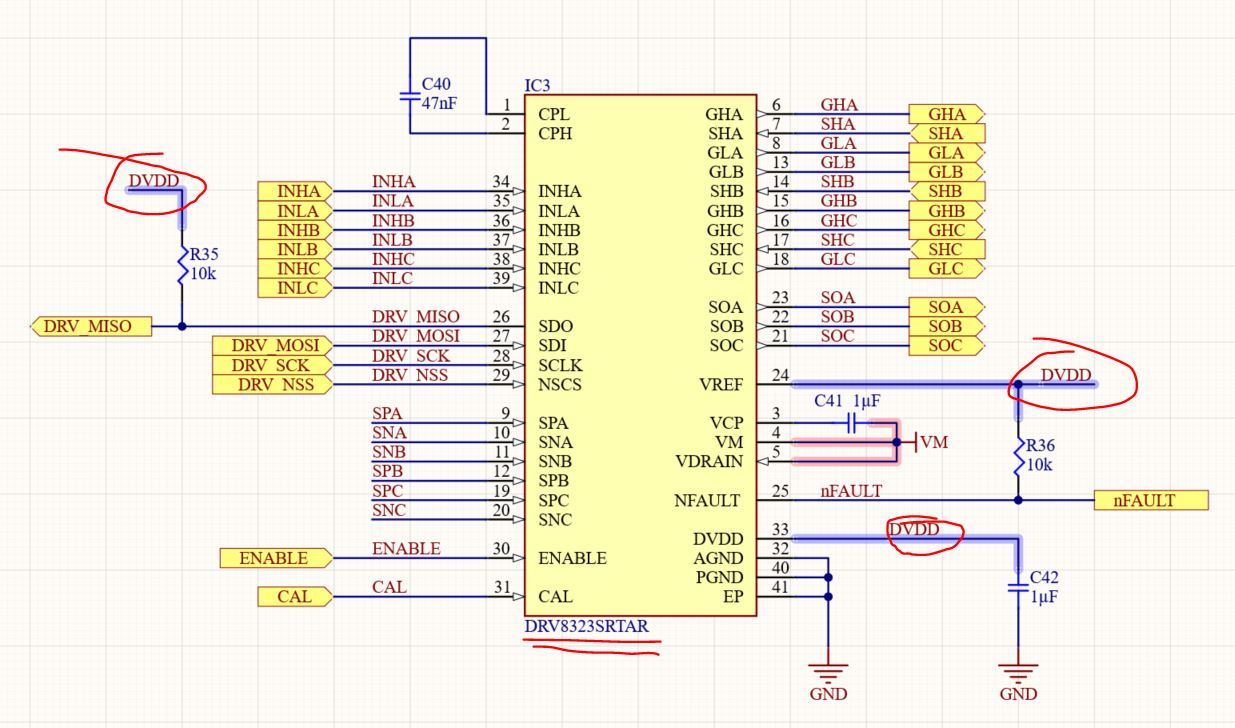

我要预测一个使用 DRV8323S 的系统、这是一个个人项目。
在原理图开发过程中、我想是否可以使用 DVDD 输出电源引脚为上拉电阻器以及 VREF 引脚供电、如下所示。 微控制器由 DVDD 以外的3.3V 线路供电。 请考虑图像和所有红圈。

    是的、正如数据表中所述、DVDD 引脚可提供高达30mA 的电流、建议用作板上的3.3V 上拉电阻。

    我的怀疑更多地是关于 VREF 引脚。 建议通过 DVDD 为该引脚加原理图上所示的上拉电阻供电吗?

    VREF 输入电流非常低、因此可以将其连接到 DVDD。
