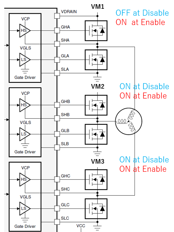

大家好、
我们希望在以下条件下使用 DRV8320H。
[条件]
当 DRV8320H 被禁用时、
VM1关闭(在漏极引脚上)
VM2打开
VM3开启
如果启用了 DRV8320H、
VM1打开(在漏极引脚上)
VM2打开
VM3开启
DRV8320H 能否正常运行?
还是 DRV8320H 停止运行?
隐藏
    隐藏、
    VDRAIN 必须连接到常见的高侧漏极连接、我们不建议单独为每个半桥供电。
    在 DRV 启用和禁用期间、DRV 的 VM 引脚的状态和连接是什么?
    -Adam
    Adam - San、
    我理解"不建议单独为每个半桥供电"。
    我非常感谢你的合作。
