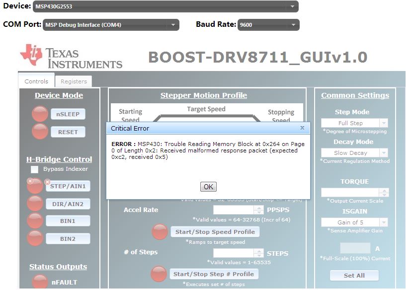

按照 TI 的建议、我拥有 BOOST-DRV8711 EVM 和 MSP430G2553板、并且可以连接并下载固件与 CCS。 但是、当我将步进电机连接到升压 EVM 并加电时、电机不工作、并且升压 EVM 上的故障 LED 始终很亮。
我无法在 GUI 上设置 EVM 的任何功能。 有几个错误显示 GUI 无法访问 MSP430存储器、其中一个屏幕截图如下所示:
因此、我在线发布我的问题并寻求工程师的帮助。 感谢所有查看我的问题的人。

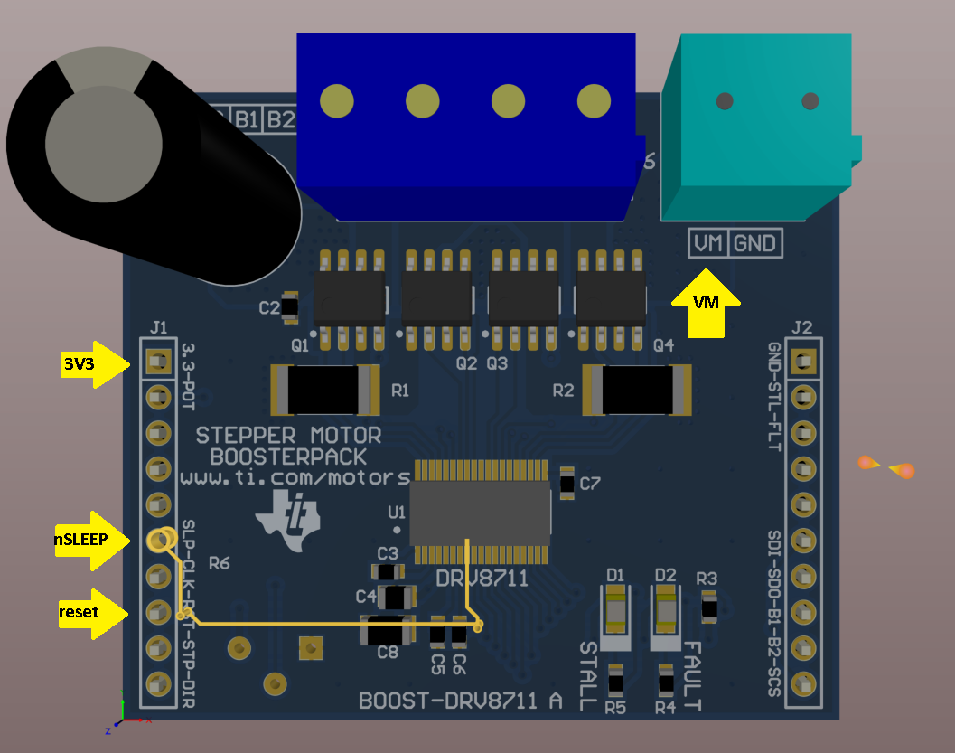

    至于您的终端、您能否对 BoosterPack 的电源进行完整性检查:
    1. 您是否为 EVM 供电? 它通过连接器 J6提供。
    您是否探测了基本 EVM 节点以验证驱动程序是否正常工作? 您可以探测:
    1. VM =到电源电压
    2. J1的3V3标记引脚电压为3V3。
    3. 测量 nSLEEP 以验证其是否为3V3。
    这些引脚以及复位引脚可作为以下句子的参考:
    Hector、您好!
    正如您提到的、我刚刚对该引脚进行了测试。
    3V3 和 VM 引脚正常工作、但 nSleep 引脚和 RESET 引脚的读数为0V。
    我认为这就是芯片无法正常工作的原因、但我无法确定 GUI 无法与 EVM 和 Launchpad 通信的原因。 正如第一个图所示、读取存储器块总是会出现问题。
    感谢你的帮助。

    此外、请注意、如果 nSLEEP = 0V、则意味着驱动器未开启。 我们无法得出此信息表明存在器件问题的结论。

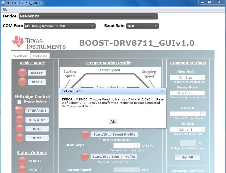

    我是按照您的指导进行的、但仍然遇到以下问题。
    有几个格式错误的响应数据包、数据为0x05。
