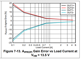

尊敬的团队:
我的客户要求电流感测精度为5%。 我们有多种电流感应规格。 请告诉我如何根据以下规格评估电流感应的总精度?

    您好、Sherry、
    很抱歉答复很晚。
    增益误差将是驱动器中电流感应精度的主要来源。 下图显示了各种负载电流下的增益误差。
    另一个误差源是 IPROPI 上的偏移电流、该值为15uA。 失调电压会给系统带来小误差、在电流较高时可以忽略不计、但在电流较低时可能更明显。
    另一个误差是 IPROPI 电阻器的容差。
    估算总误差的一般公式如下:
    IPROPI (V)=[((负载电流)/(A_IPROPI*(1±增益误差))+ 15µA Ω]*(R_IPROPI*(1±容差)
