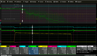

我将使用不同的栅极电流进行测量。 当选择最大驱动电流(1A)时、低侧 FET 在启动期间会产生高栅极-源极电压。
以下测量显示了低侧 FET 的栅源电压(黄色)。 第一个脉冲 几乎达到16V。  随着运行时间的推移、栅极-源极电压稳定下来。
只有在最大驱动电流设置下才能观察到这种行为。
 您对影响的原因有什么想法吗?
提前感谢您的帮助。

    您似乎正在获得非常高的 VGS 压摆率。 您能否提供 VGS 打开和关闭的放大波形? 我还想知道您的 VDS 上升/下降时间是多少、因此其波形会有所帮助。 这可能是由于高栅极电流导致快速导通、从而导致尖峰。

    对于此问题、我想了解这种过压是如何发生的、因为我不了解数据表中的过压情况。 看一下、低侧栅极电压由线性稳压器提供。 该线性稳压器如何提供过压、以及该电压为什么会在几纳秒后降低。
    要回答您的问题、有一张放大的启动时开关行为图片。  从2V 到20V、漏源边沿时间介于50ns 到150ns 之间。 VM 电源电压为22V。 在电流设置中、使用了两个并联 MOSFET、每个 MOSFET 具有8、3nF 的内部栅极和15nF 的外部栅极漏极容量。 单 FET 的栅漏电荷为34nC。

    我知道跟踪电感会导致栅极-源极电压过冲、尤其是在使用高驱动电流时。 我不理解的是、为什么这些过冲不会持续发生。
    这四个测量显示了不同的 IDRIVE 设置。
    驱动电流 1000mA 820mA 680mA 570mA
    灌电流 2000mA 1640mA 1360mA 1140 mA
    当选择高电流设置时、栅极-源极电压达到15V 以上、并  在几毫秒内降至所需的约12V
    假设原因是寄生电感、则电压过冲应是连续的、具体取决于所选的驱动电流、并且不会随着时间的推移而发生太大的变化。
    此外、所附的测量结果显示 、即使栅源电压看起来稳定、也会出现随机电压峰值。
    您认为这只是寄生电感、还是庇护了这种行为的来源。

    我们认为、这种行为是由于流入低侧栅极的高注入电流导致 VGLS 稳压器的电压升高、因为 VGLS 上没有内部灌电流能力。
    这不是很常见、但高 IDRIVE 设置会在 LS MOSFET CGD 上耦合电荷。
    您可以通过降低压摆率或在 GLx 和 GND 之间添加电阻器、以便在 LS MOSFET 导通时从 VGLS 吸收额外电流、从而减轻这种影响。
