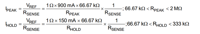

早上好、
我希望得到有关我的设计配置的确认。
我有一个线圈、其最大电流为1、33A。
我假设 IPEAK 可被限制在0、9A 并且 Ihold 为150mA。
PWM 工作频率为5kHz。
Tkeep 应为220ms。
我已设置 Rpeak = 270k、Rhold = 280k、Rsense = 0.25 Ω。
根据我的理解,Vpeak (与 IPEAK 的 SENSE 引脚电压进行比较的内部基准电压)由定义:
Vpeak = 0、3V/Rsense     -> 0、3V 数据表、Rpeak > 200k Ω。
Vpeak = 0、3V / 0、25 Ω= 1、2A
Vpeak 是否正确?
我的配置是否正常或可能忘记了烦恼?
如果假定的 IPEAK 值不正确,我是否将 Rsense 更改为较低的值以允许线圈 Imax 电流?
(Rsense = Vpeak /Imax_coil)?
提前感谢您的支持。
    尊敬的 Vincent:
    以下公式用于配置 Ipeak 和 Ihold 电流。  必须选择电流值和电阻器值、使感测电阻器上的电压大于30mV。 只要满足这一要求、只要电磁阀电阻允许电流超过这些值、驱动器就会将电流调节到设定的 Ipeak 和 Ihold 电流。 在您的情况下、线圈可以达到1.33A、因此您配置的电阻是可以的。
