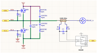

我想实现1mA 的精密运算放大器组合。 另一个电流放大器。  输出电压。 一种可能的解决方案是使用任何合适的 INA、我希望根据下面的原理图确定该 INA:
请注意、内联分流器是使用与 DRV 中的内部放大器级联的 INA240进行测量的。
在此配置下、我的目标是实现:
- 电流测量分辨率小于或等于1mA;
-带宽> 200kHz
考虑到1m Ω 的分流电阻器、我想问:
1.为了选择合适的 INAxxx、我应该考虑什么?
2.考虑到 INA240的偏移输入、是否可以实现?
此外、  从 INA 放大到嵌入式放大器的噪声的总和影响是否相关? 它对信号 SNR 有何影响?

    VCC 最大值:60V
    分流器上的最大电流:100A
    我需要1mA 的测量精度。

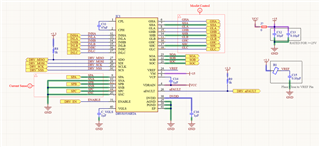

    我与我的团队讨论了这个问题、我们不建议将外部 CSA 与驾驶员的内部 CSA 级联。 由于 SPX 路径用作低侧 FET 的接收器、因此我们不需要任何干扰。
    我们建议使用内部 CSA 进行更大 的过流 检测、并使用单独的外部直列式相电流检测实现高精度电流监测。

    [引用 userid="536592" URL"~/support/motor-drivers-group/motor-drivers/f/motor-drivers-forum/1172097/drv8353-measure-1ma-using-the-embedded-drv8353-s-amp-in-combination-with-ina/4424836 #4424636"] SPX 路径充当低侧 FET 的接收器,我们不希望在那里产生任何干扰。
    您能否澄清一下这个问题、当涉及   到外部 CSA 与 DRV8353的内部 CSA 级联问题时、我没有明白这一点。
    SPX 的意思是充当低侧 FET 的接收器? 什么类型的干扰会起作用?

    SPX 直接连接到低侧 FET、因此当 LS FET 需要打开时、SP 预计为低电平、但现在外部 CSA 将向 SP 引脚提供电压并使其不为低电平。 该团队还提到、通过将外部 CSA 连接到 LS FET 上、可能会出现 VDS 监控问题。
    从驾驶员的角度来看,不建议使用级联两个 CSA。 我们建议将内部 CSA 用于故障和过流、并使用外部内联电流感应放大器进行更精确的测量。
    希望这能提供一些澄清。
