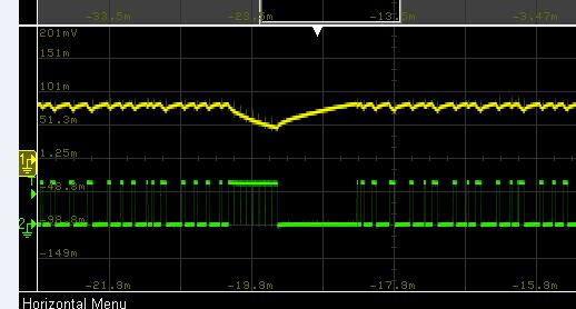

     您好、 电流下降  然后恢复、 我更喜欢 不发生这种情况、 是否有 解决方案
    黄色电流、绿色是 DRV 的输出引脚

    该电流下降发生在什么环境中? 发生频率如何? 您能想到是什么原因导致了这种情况吗? 这是在 DRV110还是 DRV120上发生的?

    尊敬的 James:
    仔细检查您的波形后、看起来有一些电流尖峰可能会干扰感测引脚。 您是否在 SENSE 引脚上使用了滤波器? 如果没有、请尝试在检测电阻器和检测引脚之间添加一个1kOhm 和100pF RC 滤波器。

    大家好、照片是使用 DRV120EVM 拍摄的、IC 没有感应线路。
    尊敬的 James:
    DRV120EVM 上的 R7和 C1是检测滤波器所在的位置。 您能否使用1k 欧姆填充 R7、使用100pF 填充 C1? 如果这对 PWM 稳定性没有帮助、您可以尝试使用更大的电容器(1nF)。

    你好,Grant,到目前为止看起来还可以
