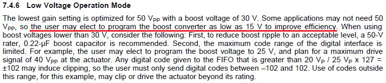

数据表显示了以下有关低电压工作模式的信息。
是否  不建议红色线表示 VBST 的参考电压低于15V?

    您好 Yaita、
    是的、转换后的升压转换应设置为15V 或更高。 我们还有其他针对更低电压进行优化的驱动器、例如 LM48580、LM48560和 TPA2100P1。

    我的客户考虑将 DRV2667与12Vpp 压电致动器结合使用、 通过 以下计算工具计算出的 VBST 为11V (=v_促 动器/2+5)。
    www.ti.com/.../DRV8662-2665-2667_DESIGN_TOOL
    我认为我们应该将 VBST 设置为15V、并在这种情况下限制数字代码。
    我的理解是否正确?
    我可以与客户分享离线使用的压电致动器。

    您好 Yaita、
    我将通过电子邮件联系我们。 是的、您的理解是正确的。 它们应至少使用15V 升压。

    我想再问一个问题。
    如果我的客户为具有12Vpp 压电致动器的 VBST 设置11V、有什么问题?
    雅丽塔
    您好 Yaita、
    很抱歉,我没收到这个问题。 升压转换器在如此低的 BST 电压下会出现问题。 它可能不是稳定的。
