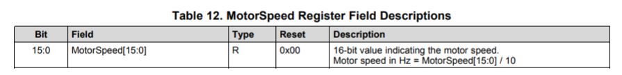

当我读取 MotorSpeed 寄存器(0x01)时、有时我会得到速度 (Hz) 1638、这实际上是不正确的。 为什么我要获得高速?

    您是直接读取0x01、还是在"10分频"之后读取0x01以获得实际的 Hz? 查看数据表 MotorSpeed 寄存器、该值需要除以10才能获得 Hz。 这将使其成为163.8Hz。 我已复制以下内容:
    如果您要除以10以转换为 Hz、您是否有与此高速相匹配的速度命令? 您可以在0x06 SpeedCmd-SpdCmdBuffer 寄存器中进行检查。  此外、FG 是一个镜像电频率的模拟块。 监控 FG 的频率并将其与 MotorSpeed 进行比较可能会有所帮助。
    如果它与 FG 不匹配、这是在电机启动时还是在电机处于稳定状态时发生的? 电机转速是一个16位寄存 器((2^16)/10 = 6553.6Hz)、因此1638Hz 不是那么快、除非您不是驱动电机以该速度旋转。
