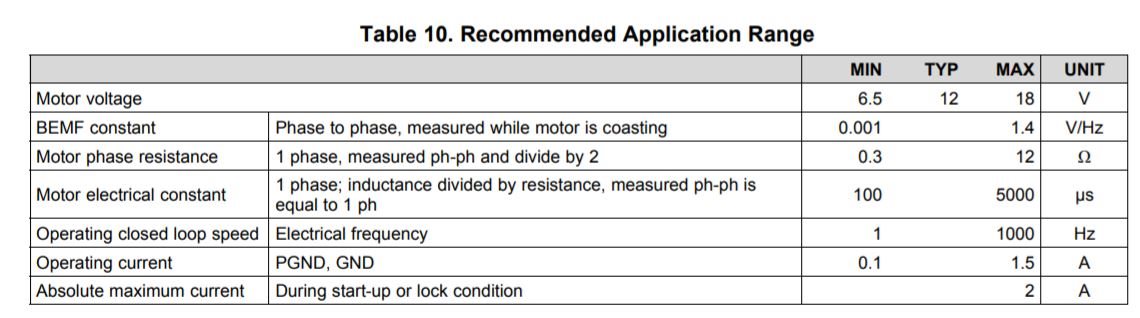

如何确定 DRV10975可驱动电机的最大 RPM?  我曾看到最高电气速度1000Hz 的参考、但我找不到有关该限制的良好文档。  例如... 如果最大电速度(FG 频率?) 为1000Hz,则4极对电动机的最大 RPM 为1000*60/4=15000 RPM。  但是、对于8极对电机、它将是1000*60/8 = 7500RPM。  1000Hz 是正确的数字、还是有不同的限制?
    您好 Benjamin Algia76、
    你是对的。  DRV10975可驱动的最大电速(或频率)为1000Hz。 使用您已经使用的 RPM 公式、RPM = 60*f_elime/(n_pole _pairs)将确定电机可驱动的最大 RPM。
    可在 DRV10975数据表应用部分的建议应用范围表中找到电气频率的最大建议范围。  我已将其复制 到这里以供您参考。
