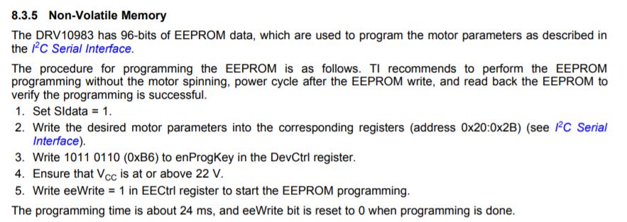

器件型号:DRV10983EVM
我可以写入哪个地址 oxb6和0xc0de
    嗨、deva kumari、
    如您线程中的 EEPROM 编程问题所示、步骤3指示将0xB6写入 DevCtrl 寄存器。 DevCtrl 寄存器的地址为0x02、可在数据表背面的寄存器映射中找到。 我已经复制了这里的步骤和寄存器说明。
    最棒的
    Cole
