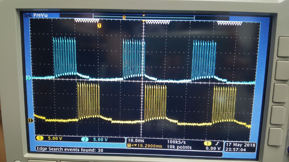

我正在尝试使用 Arduino Uno 和 BOOSTXL-DRV8301 板来控制12V 无传感器 BLDC (硬盘驱动器电机)。 由于无传感器 BLDC 控制需要6 PWM 模式、因此我在大约7.8KHz、30%的占空比下从 Arduino 发出6个软 PWM 信号。 为了控制 BLDC、我实现了6步切换。 每个阶跃每0.6ms 切换一次。 (下图显示了 Arduino 的6个 PWM 通道中的2个(PWM-AH、PWM-BH))
我将这6个 PWM 通道连接到 BOOSTXL-DRV8301板、但没有任何电平位移器、因为数据表中只显示输入引脚的最小高逻辑电平为2V。 我使用了 BOOSTXL-DRV8301的默认配置设置、因此2个板之间没有 SPI 连接。 BOOSTXL-DRV8301板的输出端没有任何负载、A 相和 B 相如下图所示

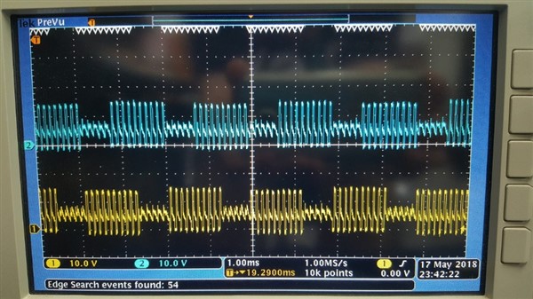

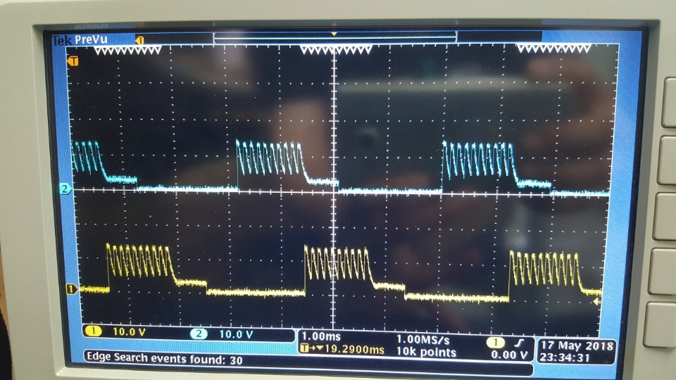

当我插入电机时、电机不工作、A 相和 B 相的相电压如下所示:
我尝试将 PWM 更改为0.98kHz、将步进开关时间更改为5.1ms
电机开始工作、但以低速旋转、很快发热。

    这一点是正确的。 DRV8301具有保护特性、可在电流增加到 VDS 跳闸电平以上时禁用输出。 由于您说在示波器捕获期间未加载输出、因此不应激活保护功能。
    您在开始时对 GL_x 信号执行什么操作? GL_x 信号应该为高电平、以便对自举电容器进行初始充电。

    对于 GL_x 信号、我错误的是一开始不将它们设置为高电平。 让我试一下。
