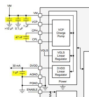

你(们)好。
我使用 DRV8323RS 构建了一个原型电机驱动器。 但是、我必须手工焊接该封装、这并不容易。 因此、我决定先焊接它、并在开始焊接所有其他昂贵位之前对芯片进行初步测试。
测试假设:
1) 1)仅将 DRV8323RS 焊接到电路板上。 (无电容器、无电阻器、仅 DRV)
2) 2)在直流总线输入端施加~25V 电压、以便为 VM 和 VIN 供电、
3) 3)不应消耗电流、芯片应处于休眠状态。
4) 4)向使能引脚施加3.3V 电压、然后测量 DVDD、该电压应为3.3V。
5) 5)测量 nFAULT、该值可能是低电平、也可能不是低电平。
所以我做了所有这些,它一直在游泳直到(4)。  一旦我施加3.3V 电压以启用、芯片从25V 电源消耗大约50mA 电流并升温。 DVDD 测量值~2V。 不要为了害怕启动小型 DRV 型火灾而让这种情况运行太久。
听起来不是很好。 这将引导我回答我的问题。 这可能是因为 VCP、CPH/CPL 电容器未焊接? 或者是否存在更根本的错误。
我想我打破了我焊接的第一个芯片、所以我尝试了另一个、但情况相同。
感谢您的帮助!

    您可以将突出显示的电容器放置在电路板上并返回给我吗? 尤其是 DVDD 电容器。
    Hector、您好!
    我可以确认、在焊接这些电容器时、DRV 工作正常。  当使能端为3.3V 时、电流消耗约为10mA、DVDD 设置为3.3V。
    如果这些电容器中的任何一个在运行期间损坏或从旧时代起失效、则芯片会发热并可能损坏。 在数据表中可能需要注意的一件事是什么?
    感谢你的帮助
