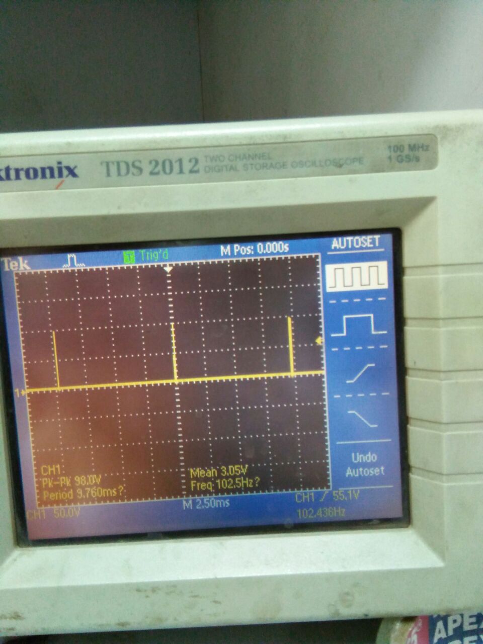

我设计了一个使用 MOSFET 驱动珀耳帖12V/7A 的电路。 电路连接在这里。
我使用 msp430f5659微控制器生成了 PWM 和反相 PWM。
当我跨负载引脚连接珀耳帖时、我遇到问题、珀耳帖开始冷却、但经过一小段时间后、它会反向工作并开始加热。 工作频率为100Hz。
负载上的输出波形是与输入 PWM 频率具有相同频率的直流脉动。
当我将频率提高到6kHz 时,它既不会冷却也不会升温,但1或2个 MOSFET 会发热,即使我不能触摸它。
我的 MOSFET 在连接负载后也会发热、这是一个问题。
为什么会出现这些问题?

    1、L1前的波形

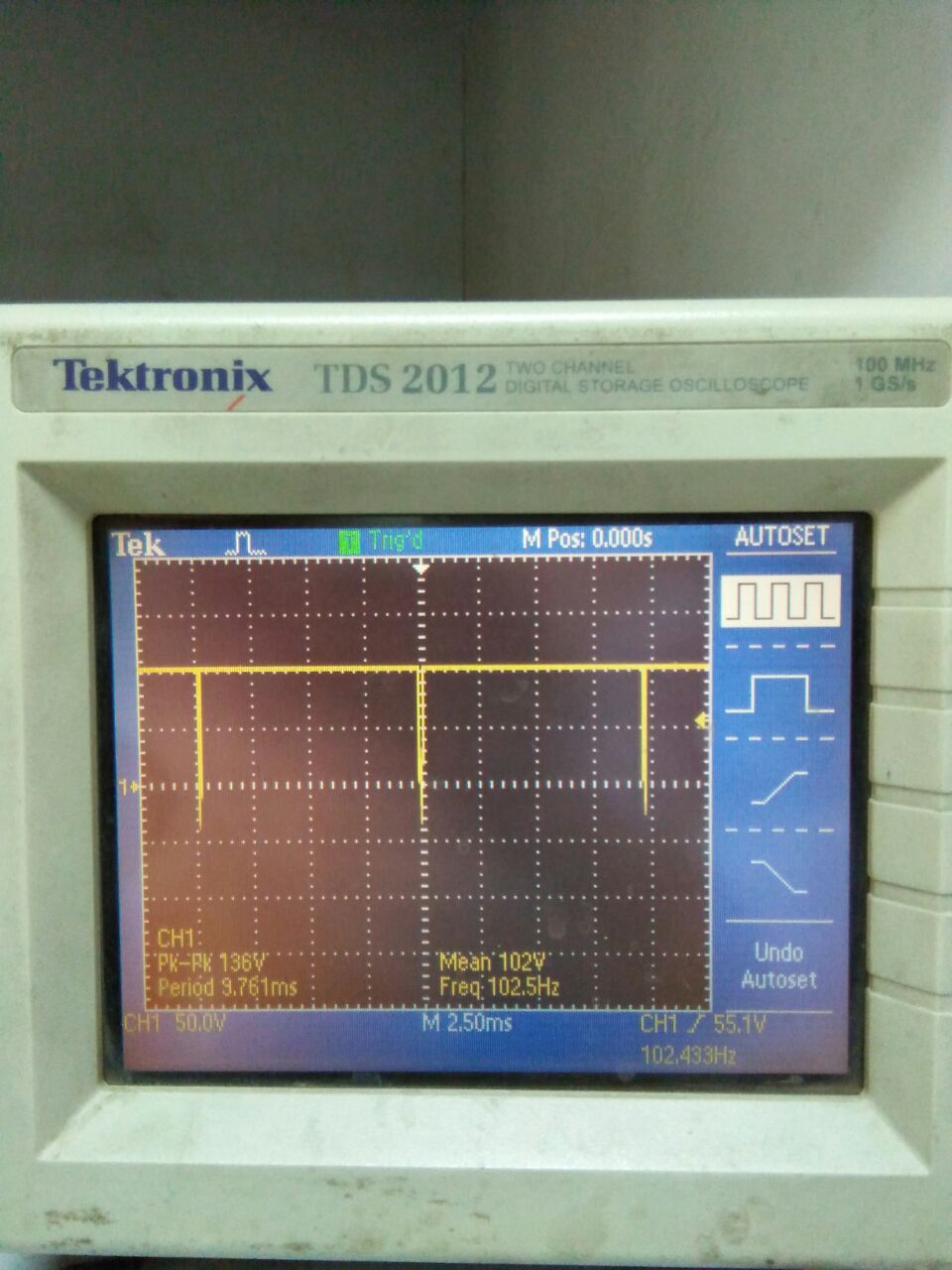

    2. L2之前的波形

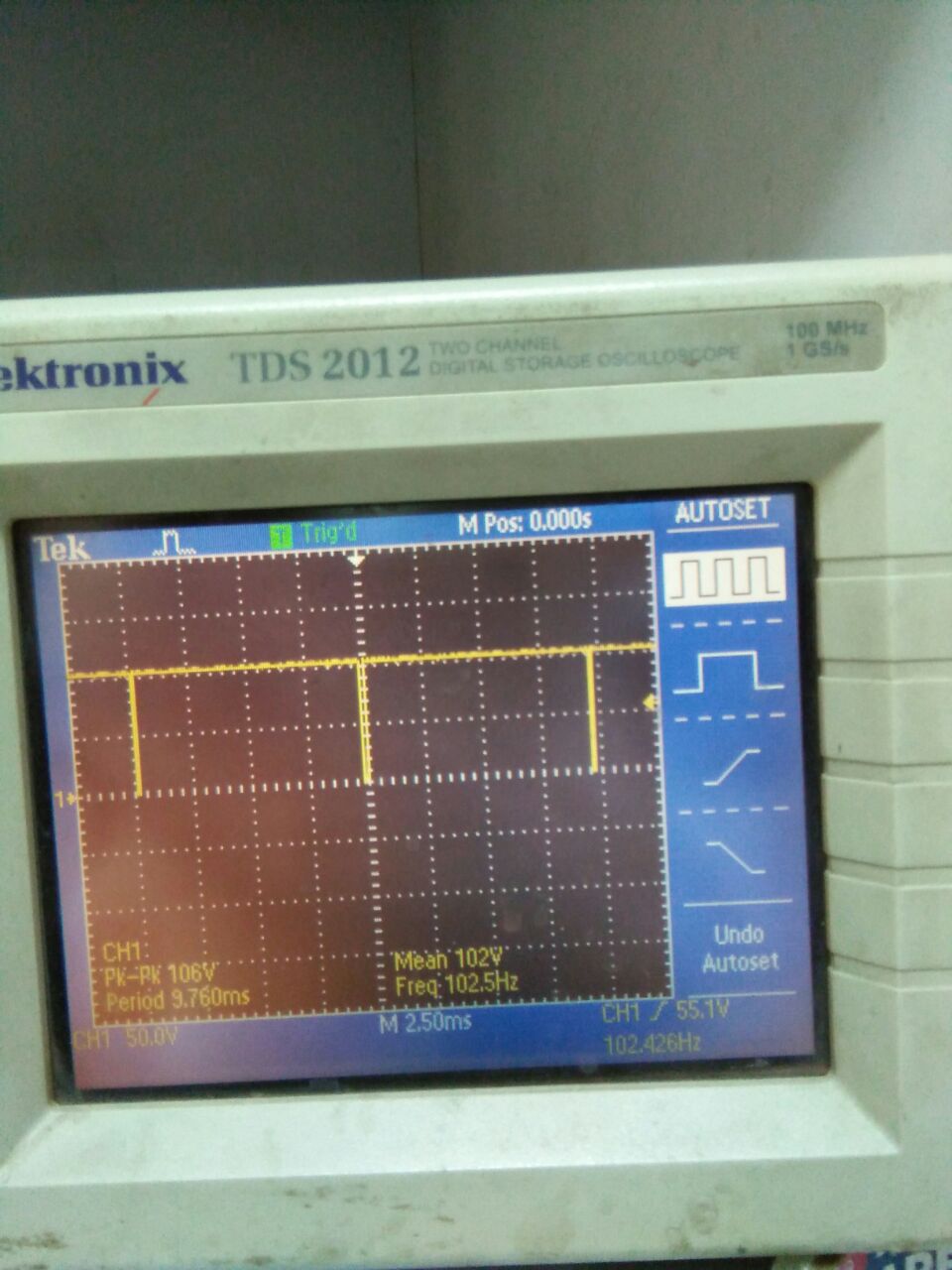

    3. L1之后的波形
    4. L2之后的波形
    5. L1与 L2之间的波形
    您好、Shefali、
    LC 滤波器似乎不能将输出电压保持为直流。
    还应注意的是、此处使用的器件不是 TI 提供的。 我们很难知道这些 MOSFET 可能会带来哪些问题、从而导致您的电路出现不理想的行为。
