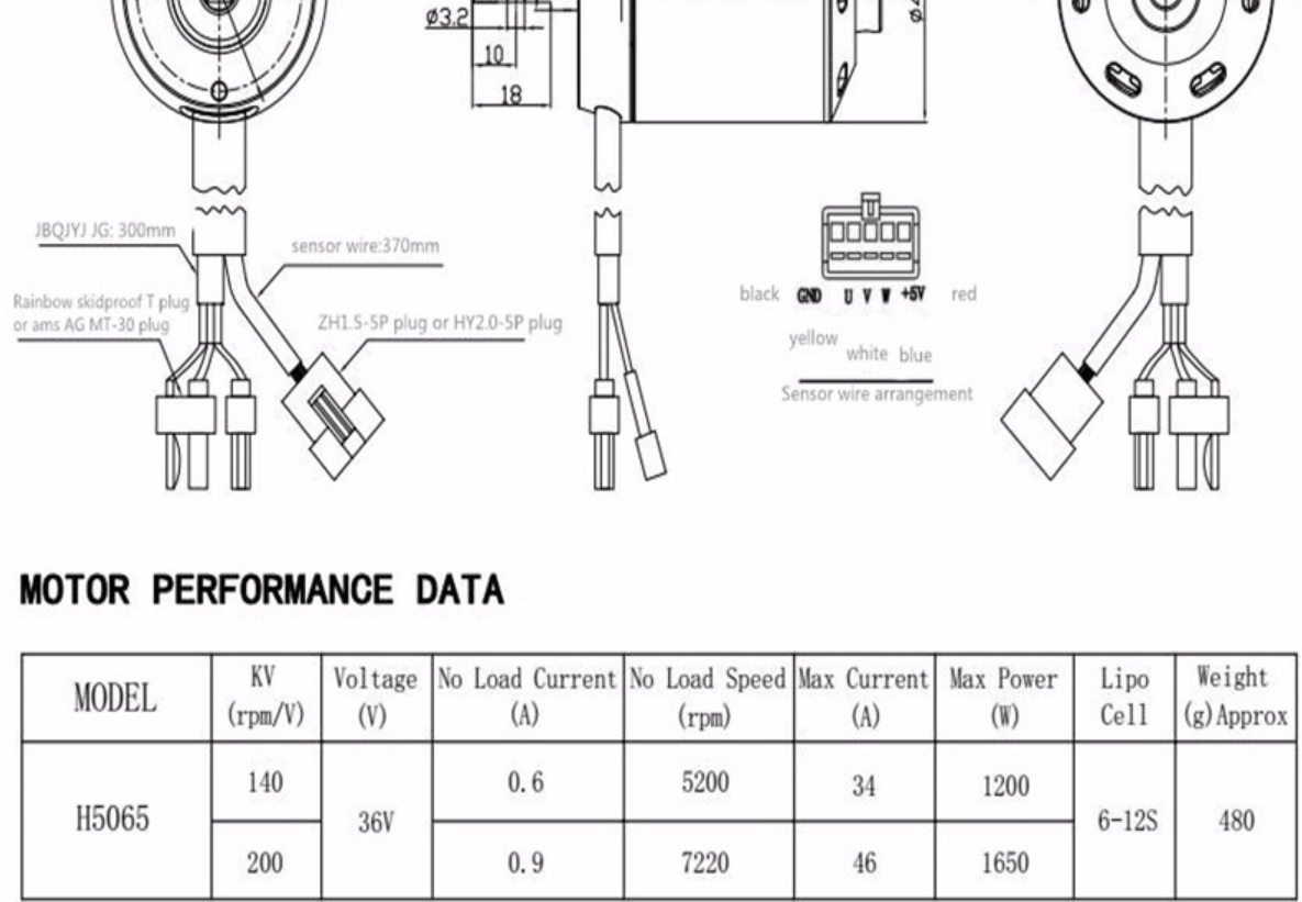

我可以使用哪个电机套件来驱动这种有传感器的 BLDC 电机(140kV)?
是否可以在没有传感器的情况下驱动它并将速度从零变为最大值?

    请参阅 :www.ti.com/.../tools-software.html
    最接近的套件是 DRV8301-HC-C2-KIT
    是的、在没有传感器的情况下可以驱动。

    最后一个问题:
    对于滑板应用、是否有必要使用霍尔传感器(低速度)或 instaspin (无传感器技术)来克服这一需求?
    尊敬的 Marco:
    我们将联系 Instaspin 小组。
    您好、宏、
    这取决于您要实现的控制算法。 如果要实现梯形控制算法、只能对全速范围使用有传感器控制。 示例工程可在以下文件夹中找到。如果您安装 C2000 controlSUITE、则可轻松移植到 DRV8301-HC-C2-KIT。 与无传感器 FOC 相比、有传感器解决方案更适合零速启动和满载运行。
    C:\ti\controlSUITE\development_kits\DRV8312-C2-Kit_v128\BLDC_Sensored
    如果要使用霍尔传感器实现低速、使用无传感器 FOC 实现高速、请参阅 lab11e、下载并安装 C2000 Motorware、然后在以下文件夹中找到示例项目。
    C:\ti\motorware\motorware_1_01_00_18\sw\solutions\instaspin_foc\boards\drv8301kit_revD\f28x\f2806xF\projects\ccs\proj_lab11e
    您可以在这两个软件包中找到相关的应用手册和用户指南、这些文档对这两个参考示例都有更详细的说明。 如果您有任何疑问、请告诉我。
