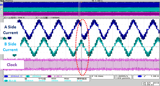

DRV8811发生在低于以下阶跃条件的情况下。
如果有任何测量、请告诉我。
【条件】
・μ V VM:24V、输出电流:388mA_rms
・Vcc:3.3V、Vref:622mV
・微步进:1/4
・Ω Rsense:0.2Ω Ω(Ichop:418mA)
・Ω 衰减:混合(1.65V)
・RCA 和 RCB:47kΩ Ω 和1000pF
・μ 10kΩ、/SLEEP、/RESET:PULLUP (μ A)
・μ A/SR:下拉(10kΩ μ A)

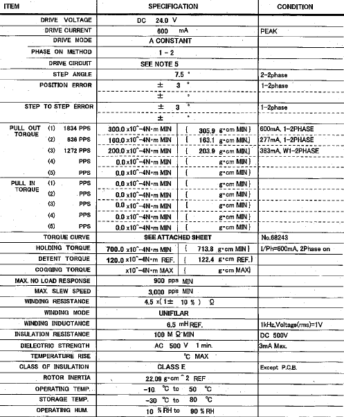

・了步进电机技术规格;
【波形】

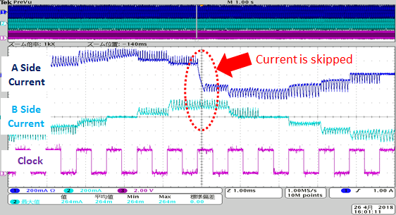

波形附在下方;
・正常
・缩放
※B 侧也在步进之外发生。
【其他信息】
Δ I DECAY 更改为快速衰减(0.622V)、但出现了步出・。
・rcx 电阻器已更改82kΩ(较大的 TOFF 时间)、但发生了步出。

    你好,Satosi-San,
    这似乎发生了某种类型的故障或复位。
    检测此情况的一种方法是监控 HomeN 信号。 使用1/4微步进时、HomeN 信号应每16个步进脉冲生效。 如果 HomeN 在不符合预期时断言、则表示系统中存在问题。
    如果使用示波器并监控 HomeN 引脚、则可以设置高级触发器来检测 HomeN 脉冲之间的时序不正确。

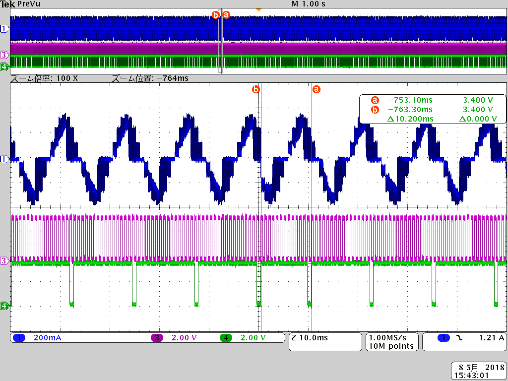

    我在下面附加了 HomeN 信号。
    正常的 HomeN 信号每16步脉冲生效。
    但是、当发生步出时、HomeN 信号将13步进脉冲置为有效。

    你好,Satosi-San,
    从图像上看、器件似乎未复位或出现故障。 最可能的原因是阶跃上的噪声。 如果阶跃输入端存在噪声、则可能会导致分度器提前。
    发生这种情况时、是否可以捕获阶跃输入的放大范围捕获?
