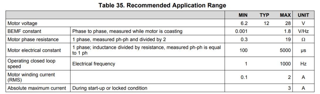

根据数据表、我知道这可能看起来是一个奇怪的问题。 但是、在给定的寄存器设置中、是否有任何方法可以将开环电流增加到超过限制? 一些隐藏的寄存器命令?
我之所以提出这一要求、是因为我尝试让绕组电阻非常低的电机旋转。 芯片提供的驱动量不够大、无法实际实现这一目的。
我可以通过错误地设置电机参数来控制电机、这会使电机旋转、但由于闭环控制失败、显然无法超越该值。
对于其他电机来说、这绝对是好的、就是这些小的***** 存在问题的 RC 电机。 我也不想在高功率级别使用它。 如果我可以增大开环电流以启动该电机、我会感觉 DRV10987对于该电机绝对可以正常运行。 它的参数也包含在可选值中、只需要更多的初始启动。
我已将此电机与 Instaspin/Piccolo + DRV8301结合使用、它在较低的功率水平下运行良好、我确信它的特性也远低于 drv10987的最大开环电流限制。 电机参数的组合似乎会影响电机的初始驱动。

    遗憾的是、除了像您所说的那样对电机参数进行模糊之外、没有方法可以增加电流。 不过、我确实觉得奇怪的是、我们的器件无法以较低的电阻旋转电机(假设它在我在下面复制的数据表中的应用范围表中)。
    请查看下面的应用范围表、以确保所有内容均符合规格。

    是的、明显的问题是电机绕组电阻超出了建议的范围。 它为0.09欧姆、即使选择表允许您配置低于建议的0.3最小值。
    我可以让电机旋转、但使用套头参数时、它运行得不是特别好。 考虑到芯片固有的最大可编程电流限制、具有更高的开环电流设置是可行的、但由于效率相当低、我可以想象、如果要求器件执行它无法真正执行的操作、可能会遇到热问题。
