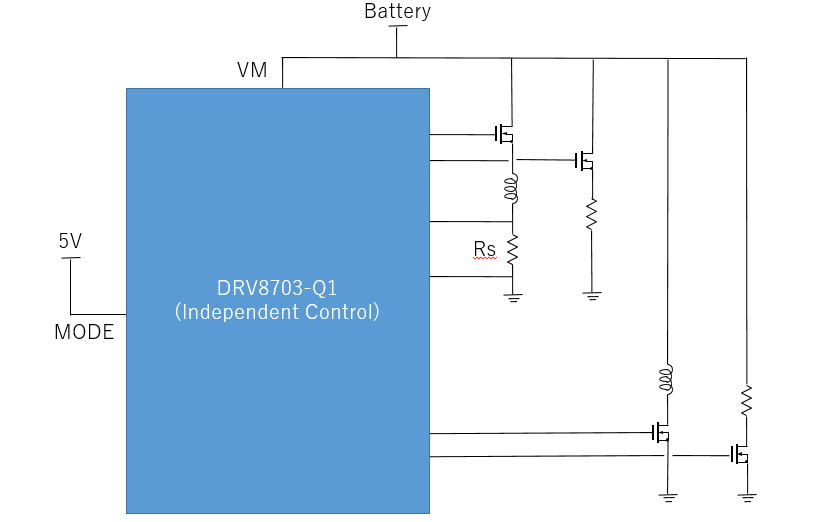

我客户的系统具有多个高侧和低侧驱动器电路
这些是通过分立式配置的。 因此、我正在寻找解决方案
分立式解决方案。 我在 DRV8703-Q1上找到了独立的控制功能。
请提供您的建议。
1.是否有可能实现不可驱动的电阻和电感负载
  由高侧和低侧供电、使用 DRV8703-Q1?
2.是否可以对聚焦的一个负载使用一个分流放大器?
3、我想知道在这种使用情况下会激活一些保护功能吗?
H. Sakai
    Hideyuki

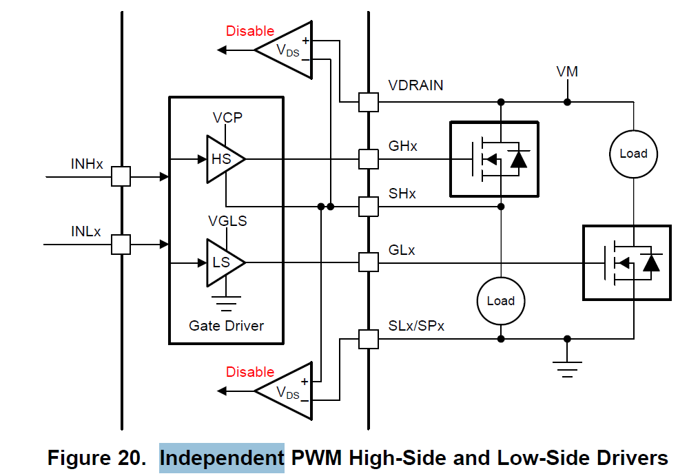

    DRV8703-Q1不支持高侧 FET 和低侧 FET 独立控制。
    但是、我们有 DRV8320系列可以支持它。
