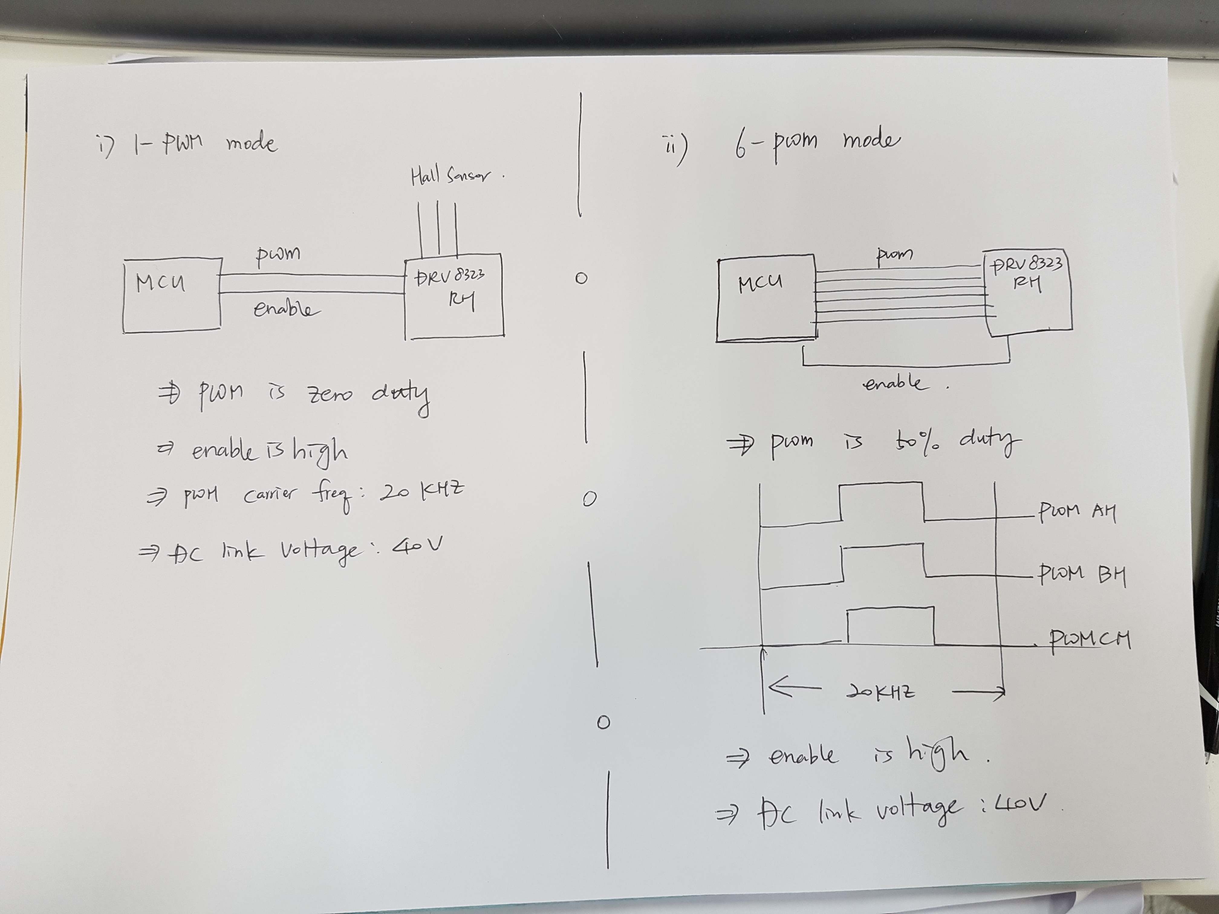

我将 DRV8323RH 用于 BLDC 电机。
当我使用1 PWM 模式时、8323R 的温度会达到40摄氏度。
但是、当我使用6 PWM 模式时、8323 R 的温度会上升到 65摄氏度。
我使用热像仪测量温度。
1 PWM 模式用于6步控制、6 PWM 模式用于 SVPWM 控制。
我想知道这是正常的。
如果 不正常、  我应该对6 PWM 模式执行什么操作?

    您好、Rick、
    我使用 DRV8323RH 设计了电机驱动器。
    我刚才使用使能引脚启用了 DRV8323RH。 因此分配了零占空比。
    因此、相电流低于0.1A、MOSFET 温度约为25~30 μ C 摄氏度。
    但当我使用6 PWM 模式时、DRV8323RH 温度会升高。
    当我施加占空比时、无论1PWM 或6PWM 模式如何、电机都能正常运转。
    谢谢你。

    您好、Luis
    我附上了测试用例的图。
    我使用了相同的驱动程序。 在 MODE 引脚中使用电阻器更改了 PWM 模式。
    DC link voltate:40V
    载波频率:20Khz。
    谢谢你
    您好、Min-su、
    我在相同的测试条件下、以6倍和1倍的速测试了我们的 EVM。 40V、20kHz、50%直流、并且未观察到任何主要温度变化。
    这两种模式下的 IC 温度都在40摄氏度左右、因此我将检查您设置中器件的输入信号、并验证您的输出看起来是否正确。 请告诉我、如果您有任何其他问题、我现在将关闭此主题。 谢谢
