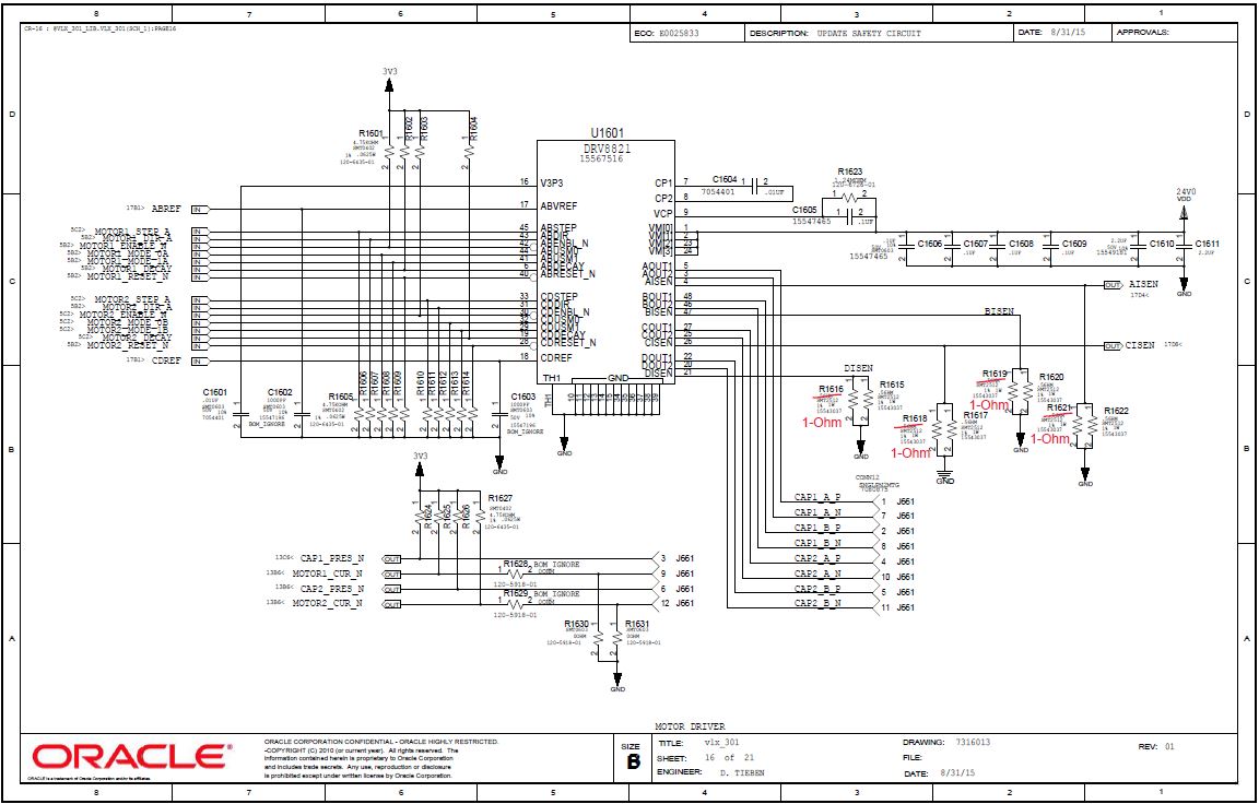

器件型号:DRV8821

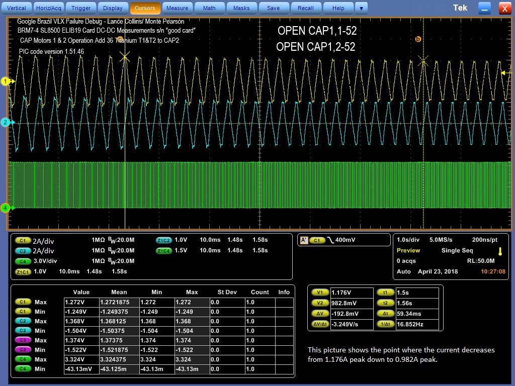

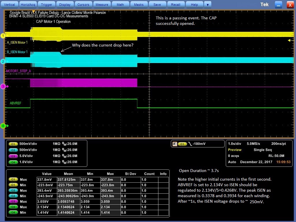

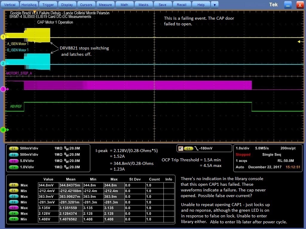

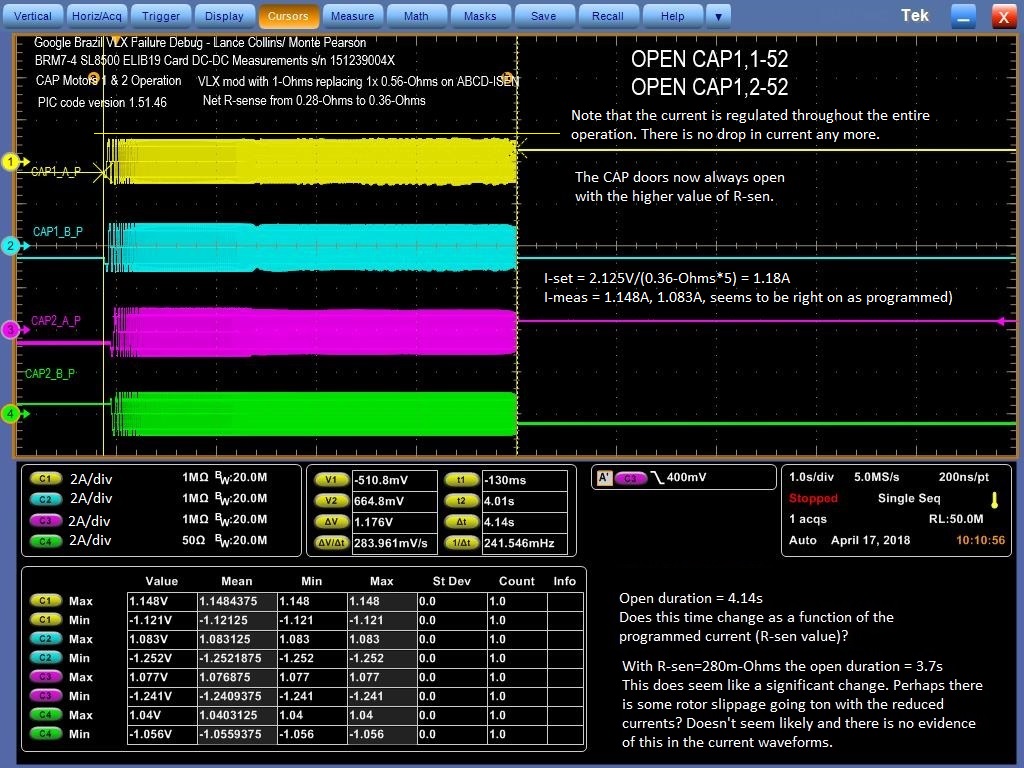

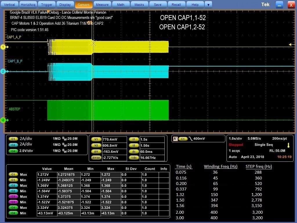

我继承了使用 DRV8821电机驱动器打开和关闭门的卡设计。 此设计可为每个绕组提供1.5A 电流、这会恰好高于1.5A 峰值阈值、并偶尔触发 OCP。 我想这并不奇怪、但电流限制的范围是1.5A 至4.5A、因此我不会期望看到典型的跳闸。 此后、我已将感测电阻从0.28欧姆增加到0.36欧姆、这固定了 OCP 跳闸。 但是、在原始设计中、我看到绕组电流下降、我想对此进行解释。 初始编程电流正确、但~1s 后、电流斜降至较低的水平。 DRV8821中的电流下降是什么? 随附了一些图片和原理图。

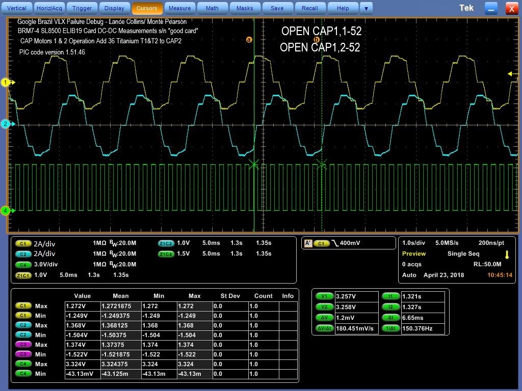

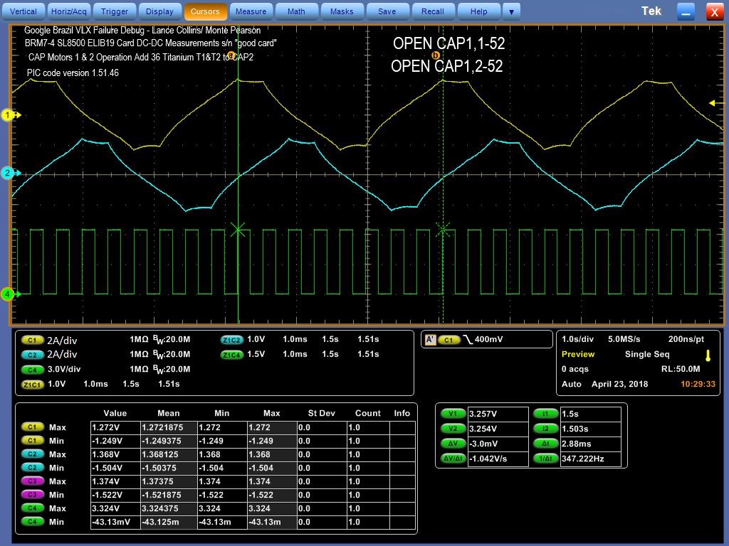

    对于电流下降、电机转速(步进速率)似乎在电流下降的时刻增加。 是这样吗?
    您好、Rick、
    电机转速在启动的前1.5秒内不断增加初始步进速率为288Hz (36Hz 电机绕组) 、上升至3、200Hz (400Hz 电机绕组)。 我附加了一张图片、其中包含频率 与时间的关系表。 我认为我们正在驱动电机超越其能力。 在400Hz 时、假设的绕组电感为10.6mH、电流无法从-1.5A 斜升至+1.5A。 我认为 DRV8821通过调整步进时序来补偿这种过驱、但也许您可以更好地回答 DRV8821如何对此做出响应。 绕组电流波形随着接近最大频率而变化。 电流不再存在阶跃、电流将以最大值斜升以达到所需的调节点。 通过增加感应电阻器的值、控制器能够满足更高频率的工作要求、因此电流不会随着频率的增加而降低。
    我认为这回答了我的问题。 如果您有任何其他意见、尤其是关于 DRV8821以高于电机响应频率运行的意见、请告诉我。

    "我认为 DRV8821通过调整步进时序来补偿这种过驱、但也许您可以更好地回答 DRV8821对此的反应。 绕组电流波形随着接近最大频率而变化。 电流不再有阶跃、电流将以最大值斜升以达到所需的调节点。"
    DRV8821不会调整步进时序。 DRV8821尝试驱动至所需的电流电平。
    如果在阶跃脉冲之间达到所需的电流电平、DRV8821将开始进行调节。 如果在发送下一步进脉冲时未达到所需电流、DRV8821将尝试驱动至新的电平。
