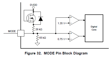

尊敬的团队:
我们的客户希望在 PWM 模式下使用 DRV8702。
2个问题:
1) 1)数据表中规定引脚应处于高阻态 我们是否正确理解这意味着保持引脚断开/悬空?
2) 2)数据表中显示了 MODE 引脚的内部连接、请参阅下文。 但是、将第一个比较器与1.35V 进行比较是否没有错误? 在分压器为26k 至65k 时、3.3V 的内部 DVDD 将提供2.35V 电压。 因此、高阻态或3.3V @模式之间不会有差异?
期待您的反馈。
Martin
    尊敬的 Martin:
    1) 1)您答对了:引脚的高阻态输入意味着悬空。
    2) 2)我将与我们的设计团队确认。
    Martin、
    图32中的 FET 充当二极管、并在引脚悬空时将比较器节点的电压降至0.75V 至1.35V 之间。
    大家好、James、非常感谢您的回答和确认。
    此致、Martin
