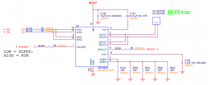

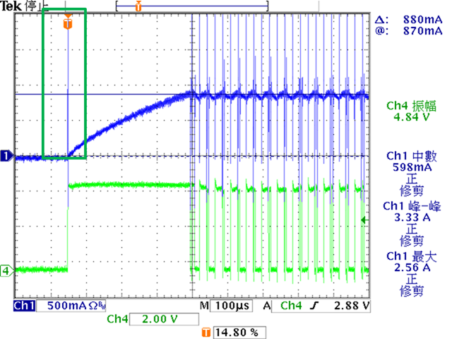

我的客户在电机启动时观察到大电流尖峰。 请参阅下面的波形。 (在 AOUT1测量)
另请参见随附的原理图。
您能给我们一些提示来找出原因吗?
许耀明
    您好、Roy、
    输出端是否有电容器?
    通常、该尖峰电流是浪涌电流。 启动时 、  电容器很快会施加高电压、这会导致浪涌电流(i=C*dV/dt)。
