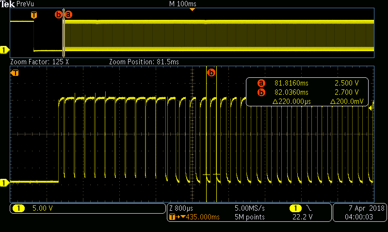

我使用的流体阀具有一个24VDC 电磁阀、150欧姆、 110mH@10kz。 我已将 PWM 时钟减慢至~5kHz (1MEG 电阻器)、以使其正常工作。  更快的 PWM 时钟、例如20kHz 完全不起作用、solennoid 以随机方式循环关闭和打开。 在10kHz 时、阀工作和喷嘴非常清晰。 在5kHz 频率下、唱歌 是合理的、阀工作、输出波形看起来不错。
Rhold =100k
Rpeak =100k
Ckeep=1uf
VIN=24VDC
ROSC=1MEG
  那么、PWM 部分可以承受的最小频率是多少。
在保留时间结束之前的这个图像...

    感谢您的提问。 DRV120应能够在高达25kHz 的频率下工作。 我对您的应用有几个问题:
    您的应用需要多高的频率?
    您使用的电源电压是多少?
    随机行为是在峰值电流还是保持电流期间发生?
    如果您有电流探头、您能否以相关频率测量 OUT 引脚上的电压和流经电磁阀的电流?
    通过这些信息、我可以开始进行故障排除。

    我没有特定的频率、当然、音频效果更好。 我已经尝试过 Parker 和 Cole/Parmer 的阀、但它们的运行方式不同、即使它们都是24VDC、140-160 0hms 和~120mH (@10kHz)线圈。 Cole/Parmer 是最坏的、因为它会导致 DRV120在 OSC = 20kHz 时随机关闭/打开。
    我在 这个论坛上读到一条关于设置频率的评论、这让我想到了电感与频率和 di/dt。 因此、我尝试降低频率、以便在单个关闭周期(5kHz)期间、电流将下降到低组织窗口、然后在保持模式下在下一个周期打开栅极(请参阅我的第一个帖子中的输出波形)。 从峰值到保持的转换看起来正常。
    电源为24VDC。
    很难确定在峰值或保持期间是否发生随机开/关行为。 我在暂停期间假设。
    我注意 到、在保持状态下、20KHz 或25KHz 时、输出波形需要~10个周期、以便在导通 MOSFET 的栅极导通之前让线圈电流下降。 但基于 PWM 电路的设计方式、这似乎是正常的。

    最小 PWM 频率由数据表中公式4定义的最大 R_OSC 值2 MOhms 决定。 因此、最小 PWM 频率为2kHz。
    如果您有更多信息、我很乐意为您提供更多帮助。 同时、我将考虑可能导致您问题的原因。
