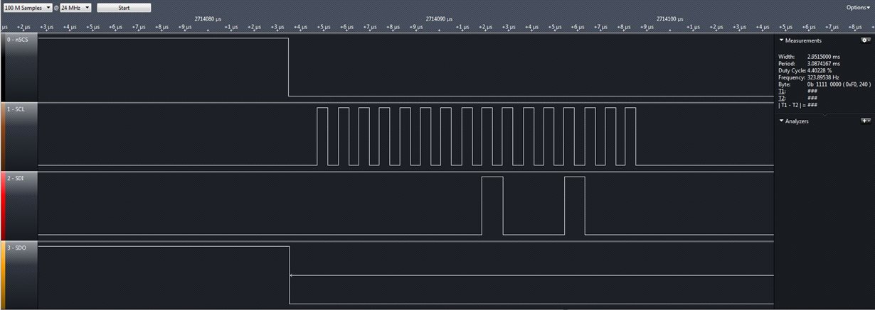

我有一个 DRV8305通过 SPI 连接到 STM32F334
SDO 引脚上有一个1k5上拉电阻器。
SPI 配置为:
   SPI.SPI_Mode         = SPI_Mode_Master;
   SPI.SPI_DIRECTION      = SPI_DIRECTION 2Lines_FullDuplex;
   SPI.SPI_CPOL         = SPI_CPOL_Low;      /* CPOL=0 -> Low   */
   SPI.SPI_CPHA         = SPI_CPHA_2Edge;   /* CPHA=1 -> 2Edge   */
   SPI.SPI_NSS         = SPI_NSS_Soft;
   SPI.SPI_BaudRatePrescaler   = SPI_BaudRatePrescaler_64;
   SPI.SPI_FirstBit      = SPI_FirstBit_MSB;
我无法从 SDO 引脚获取任何数据。
有什么想法,可能是什么导致了问题?
提前感谢
制造商
    您好、Manu、
    您尝试读取/写入哪个寄存器?
    根据数据表、SPI 命令为1个写入/读取位、4个地址位、然后是11个数据位。 在示波器捕获中、SDI 输入将尝试将"0b00010001000"写入地址0x0、该地址不是有效地址。
    Garrett

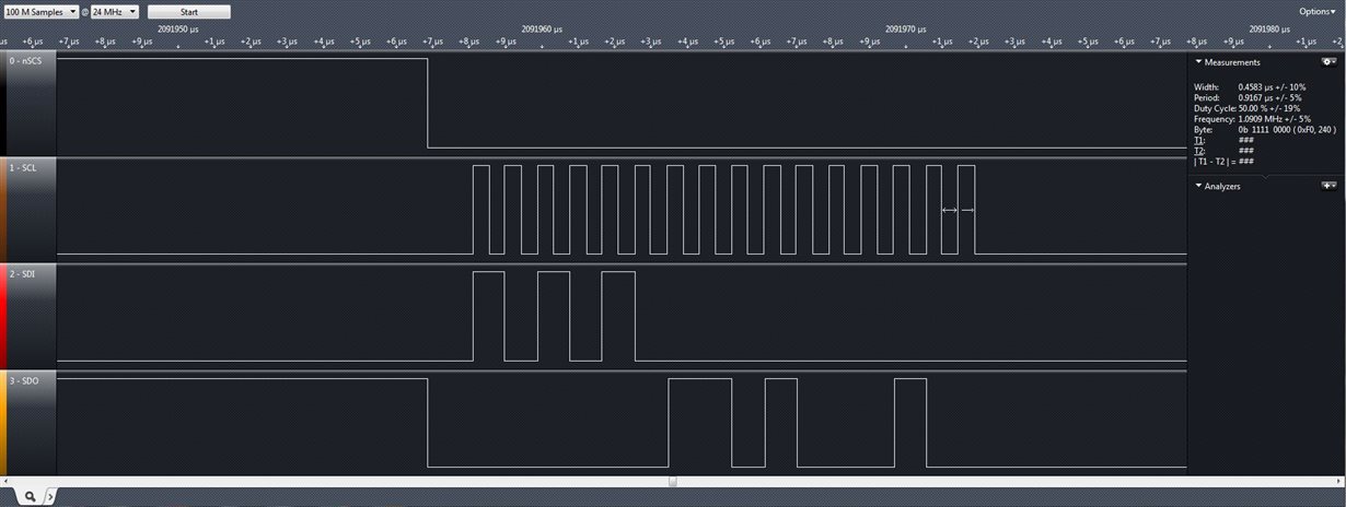

    您好、Garrett、
    首先、感谢您的快速回答。
    我一直在尝试读取寄存器:0x01、这导致了该波形。 我也尝试了寄存器0x05、这对 SDO 输出没有任何影响。 但您的解释很响亮、很清楚。
    但是、尽管如此、我还是很不明白为什么 SPI 外设没有输出实际写入的内容。

    制造商
    您好、Garrett、
    我想、我可能发现了这个问题。
    SPI 外设在16位模式下,上8位和下8位似乎与 STM32F334交换。
    交换高字节和低字节似乎有效?
    非常感谢您的帮助!
    我能够读取寄存器1-12
    读取 Reg1-12
    RD REG:0x01=0x00
    RD REG:0x02=0x00
    RD REG:0x03=0x00
    RD REG:0x04=0x00
    RD REG:0x05=0x344
    RD REG:0x06=0x344
    RD REG:0x07=0x216
    RD REG:0x08=0x00
    RD REG:0x09=0x20
    RD REG:0x0a=0x00
    RD REG:0x0B=0x10A
    RD REG:0x0c=0x2c8
    我认为这些是与寄存器相关的默认值
    读取寄存器0x05
