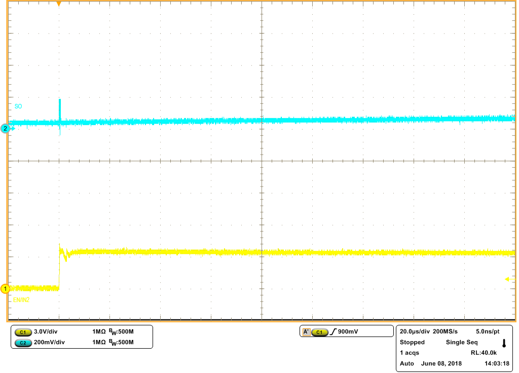

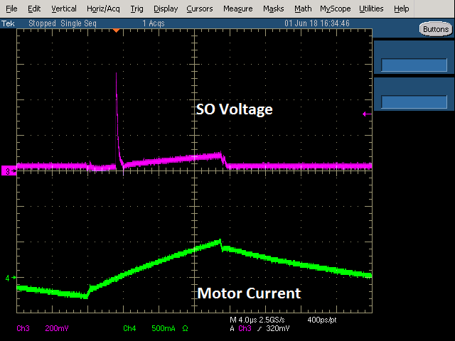

当我使用 DRV8703-Q1EVM 时、感应放大器输出在 PWM 变为高电平几微秒后出现了大尖峰。 我能够通过断开 R37来消除该尖峰、R37是 DRV8703-Q1放大器输出与 MSP430的连接。
您能否解释一下为什么存在此尖峰以及它为何随着 R37的移除而消失?
请参阅下面的示波器图、其中先安装了 R37:
(请注意、大尖峰与电流尖峰不一致。)

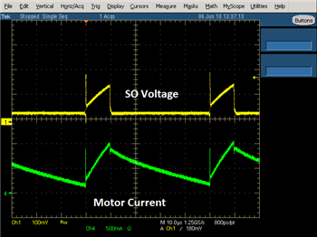

移除 R37后、请参阅以下正确的图:
(请注意、此处的尖峰与预期的电流尖峰保持一致)

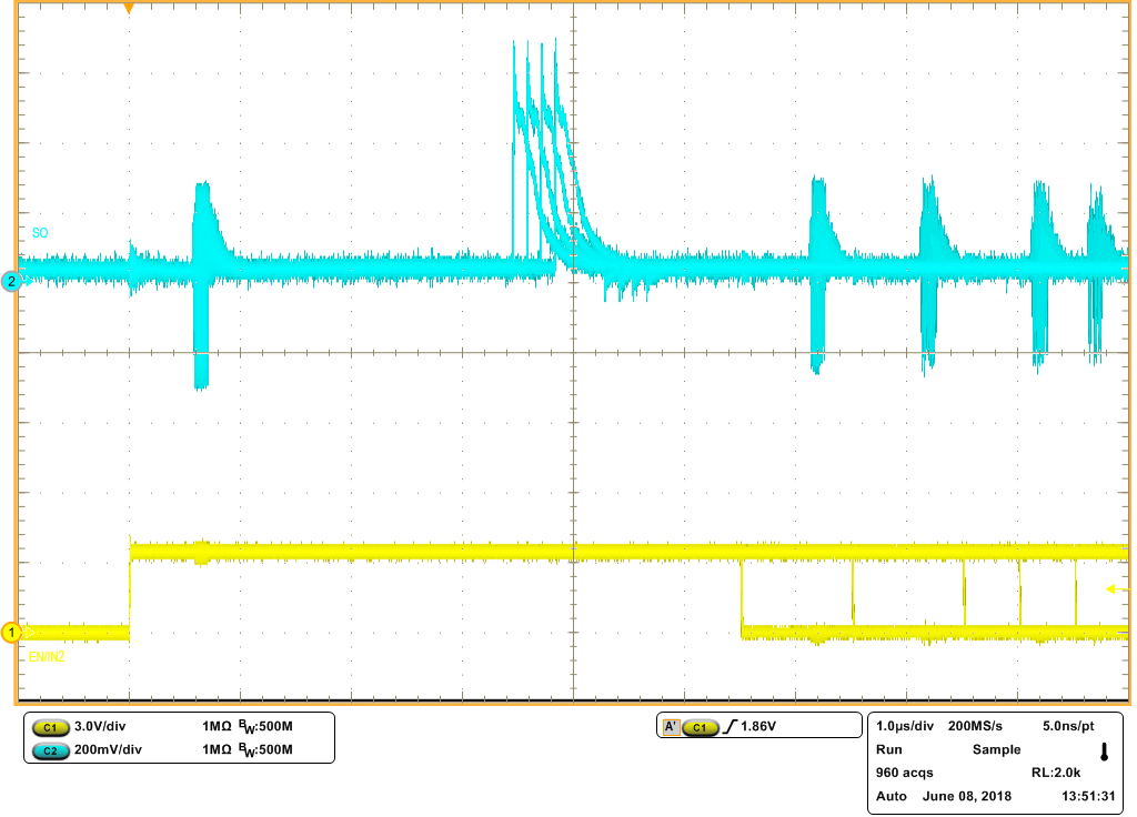

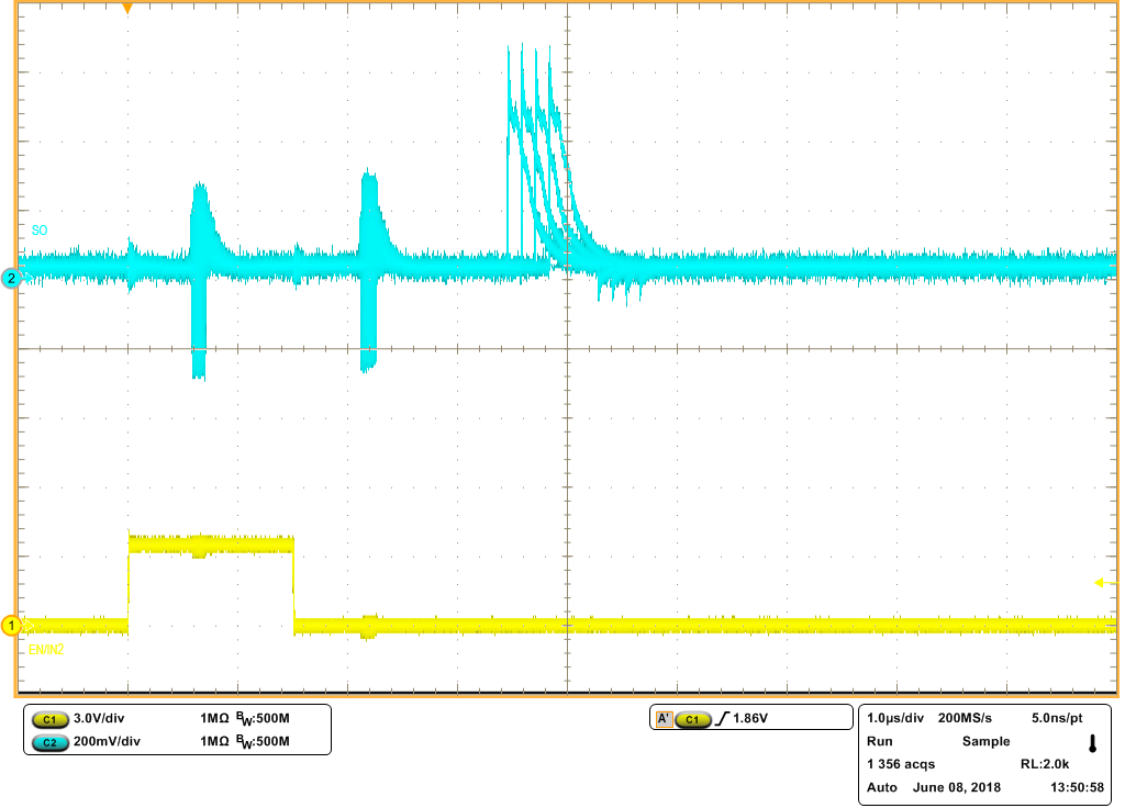

    我在工作台上测试了我们的 EVM、它看起来与 MSP430相关、而不是与 DRV8703-Q1器件相关。 当我将 EVM 上的 VM 电源降至 UVLO 限制以下时、即使我们的 UVLO 保护完全禁用 DRV8703-Q1、尖峰仍然存在。
    下面的示波器截图显示尖峰不取决于占空比
    当我使用 EVM 上的按钮将 MSP430保持在复位状态并在外部切换 EN 引脚时、不会出现尖峰。
