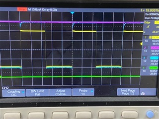

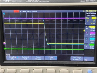

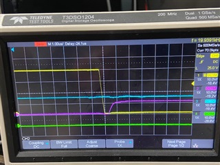

    我取得了一些成功。 我无法捕获故障发生。 但在良好运行期间、我确实具有以下迹线。
    1. AS 启动。 0040h 警告仍然存在、实际上它始终是全天的。 运行2秒后的 DRV 故障。 操作是1米和1米/秒速率的电源线运动。 3安待机条件、除非另有说明。  随后是高侧操作和低侧操作的示波器截图。 测试包括50VDC 逻辑电源(Traco)、38vdc 总线电源(电池)。 使用 20AWG 跳线将6AWG 电机电缆短接至 MCB。
    A 相输出(Yel)、VCP (VIO)和高栅极 GHA。 请注意、VCP 和导通栅极比 Vbus = VDRAIN 高10V。 栅极和 MOSFET 边沿保持良好的线性。
    放大上面的边线、然后放大边线。

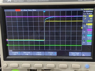

    A 相输出(Yel)、VGLS (VIO)和低栅极 GLA。 请注意、根据设计、VCP 高于 GND 16V、GATE 达到高于 GND 11V。  放大之后
    放大低侧 MOSFET 上的低栅极开关。
    低 栅极关闭放大。

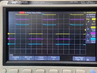

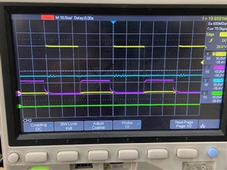

    接下来是 A 相输出、GHA 栅极和 GLA 栅极的图、用于比较所有边沿并查找死区。
    相 位开关 HI 放大。 我在这里看到2.5us 死区时间。
    相 位开关 LO 放大。 我在这里看到0.6us 死区时间。
